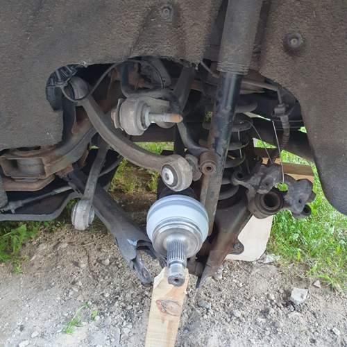

Radträger ausgebaut und vorsorglich schon mal eingeweicht, um die Radnaben aus den Lagern pressen zu können.
Währenddessen ich die Antriebswellen aufgearbeitet habe (Bild 1), konnten diese schön durchziehen.

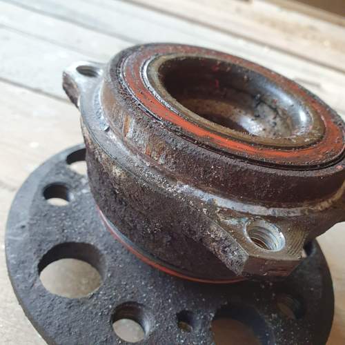

Ich habe dann das Lager versucht auszubauen. Ich frage mich, ob das verschweißt war? Vorschlaghammer half.
OK, Radnabe und Lager neu, doch was ist das für ein Dreck in den Passungen? Werden die Lager eingeklebt, denn das Material, welches meines Erachtens dort nicht hingehört, trägt ja extrem auf und sieht aus, als wenn sich "Flüssigkeit" in die Ritzen gepresst hätte? (Bild 3 4 5 6)
Kann ich diese Verunreinigungen einfach entfernen oder ist hier ein neuer Radträger angesagt, da sonst der Lagersitz nicht vernünftig ist?

Aufgearbeitete Antriebswelle
Gebrochenes Radlager?
Ausgebautes Radlager mit Nabe

Besorge Dir Nabe+Lager als Kompletteil im Zubehör (das Auspressen ist ein mega Aufwand, ohne Werkstattausstattung kaum zu schaffen). Mercedes hat das nur als separate Teile. Auch das Einpressen würde ich mir sparen. Habe bei meiner HA das als Kompletteil getauscht, war kein grosser Aufwand.

Die Lager habe ich raus, jetzt ist nur die Frage, ob ich die Radaufhängung so noch nutzen kann. Ich habe sie jetzt eingegattert, um sie zu reinigen. Doch wenn das Lager dann nicht ordentlich sitzt, kann ich mir diesen Aufwand ja sparen.
Ich habe mir die Konstruktion jedoch noch mal angeschaut und es hinterlässt den Eindruck, dass das Lager durch die Bolzen/Schrauben zentriert wird.?

Lager und Nabe einzusetzen, ist kein Problem.
