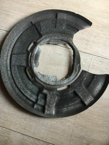

Ich hab vor 2 Monaten das Ankerblech vorne links wechseln lassen. Gesamtkosten 106€ (Ankerblech 35€)
Seit gestern schepperts hinten links und hab mir nun einen Termin für Freitag besorgt. Am Telefon hats geheißen hinten ist halt leider teurer als vorne. ca. 290€ soll das kosten
Kann mir jemand erklären warum da so ein großer unterschied zwischen vorn und hinten ist bzw. ob das sein kann!?

2010
da hilft glaub kein biegen mehr ... hängt schon ziemlich lose herum ... werd morgen das rad mal abnehmen und es mir genauer anschaun

Bin gespannt auf ein oder zwei Bilder von deinem
Es reicht beim Reifenwechsel aus Versehen den Reifen drauffliegen zu lassen und schon reißt es an einer Stelle obwohl die Schrauben noch dran sind, so war es zumindest bei mir an der Vorderachse.
Hmm, verbiegen ja aber abreißen? Ist das Blech mittlerweile so dünn?
Die sind nicht nur dünn, auch tun Salz und Rost ihr übriges. Hat mich auch gewundert, zum Glück konnte ich das mit einer simplen Unterlegscheibe aus der Welt schaffen.

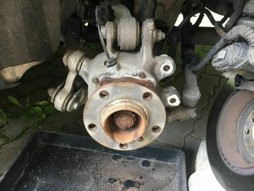

Hinten scheint es leider ein großer Akt zu sein. Kommt man da nicht an die Schrauben ran um ggf. mit einer Scheibe das Teil wieder festzumachen?
Sorry ich meinte natürlich eine Unterlegscheibe.
Sollte doch an der HA möglich sein, also Bremssattel und Bremsscheibe ab und dann mit Unterlegscheibe festmachen. Wäre die günstigste Alternative

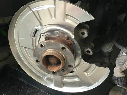

also mein vater … gelernter mechaniker in den späten 70er/frühen 80er herum … meint ich soll das blech besorgen und er machts für ne kiste bier … ist doch ganz easy … kann ich nicht beurteilen woran es scheitern kann !?
Ecfca377-ee9f-47b4-9012-226ef5996629
05976d5a-9722-4f87-b498-a4dfc49e5686
Da es ein geschlossener Ring ist wirst du den so nicht über die Nabe bekommen oder diese abzunehmen und dafür muss die Welle los und die Nabe aus dem Lager gezogen werden. Das ist das Aufwändige dabei.
Von Scheitern sprach ja keiner, nur das es mehr Aufwand ist.
Es sei denn beim F1x passt das neue Blech so über die Nabe was ich aber nicht glauben mag.
Mann könnte das Blech an der schmalen Stelle einschneiden und über die Nabe fummeln. Aber ob das gut ist???
@KapitaenLueck schrieb am 4. August 2021 um 13:06:50 Uhr:
den plan verfolgt er wohl jetzt auch … hab das blech in 30 min dann bin ich gespannt
