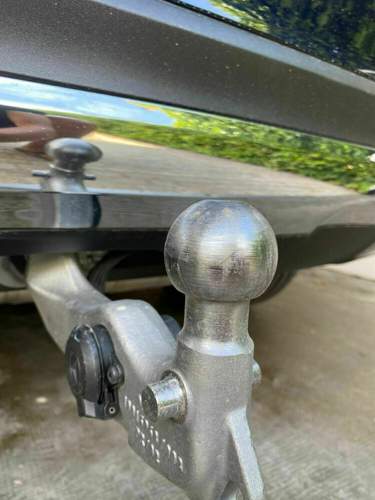

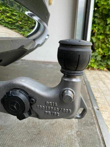

Neue Anhängerkupplung ist bestellt und wird am Donnerstag verbaut.
Wie ist der Preis für Nachrüstung ?
Wir werden sehen
Ich denke das ist weniger eine Nachrüstung als der Ersatz für eine nicht brauchbare Kombination
@Cabbywohnwagen schrieb am 26. Mai 2020 um 21:30:06 Uhr:
Wir werden sehen
Was meinst du mit ..nicht brauchbare Kombination ?

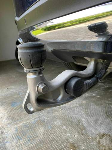

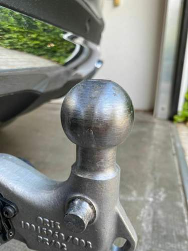

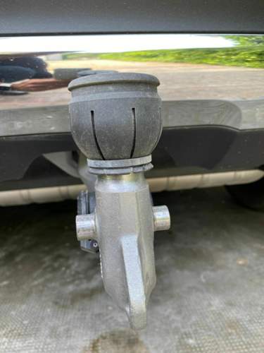

Die Anhängerkupplung darf nicht benützt werden mit einem Anhänger der eine Schlingerkupplung hat.
Etwas was mir erst bei der Fahrzeug Auslieferung mitgeteilt wurde und mein Händler auch erst in einem Schreiben vom 20.02 mitgeteilt bekam.
Ich kenne keinen Wohnwagen mit 2,5 Tonnen der keine Schlingerkupplung hat. Selbst bei einem Rückbau mit anschliessender Einzelabnahme würde die 100 Freigabe wegfallen. Also würde ich mir sowas ja nicht verbauen lassen.
Da kann man sich wirklich nur wundern. Es gibt eine Sonderausstattung für Leute, die beim Anhängerrangieren nicht so geübt sind, weil sie z.B. den Wohnwagen nicht jeden Tag rückwarts schieben... und dann fällt die Inkompatibiltät mit Antischlingerkuppplungen Mercedes JETZT erst auf - wo es das identische Problem schon seit längerer Zeit beim Audi Q7 bekannt und "optisch" gelöst ist... 😕

Ich bin auch dabei und will in den nächsten Tagen meine Bestellung machen. In meiner Konfiguration habe ich ebenfalls dieses kleine Gimmick. Nachdem du das nun feststellen musstest, suche ich gerade nach Alternativen. Im Online Guide steht übrigens ein Hinweis, dass das System mit Antischlingerkupplungen nicht funktioniert.
Laut den 100er Richtlinien müsste ein Anhänger ESP sogar ausreichend sein. Dieses hat der GLE bei werkseitiger Anhängerkupplung. Dann könnte ich an meinem Wohnwagen einfach eine normale Kupplung anbauen.
Vermutlich ist es aber nicht so einfach zu lösen. Ich möchte das mal beim TÜV abklären oder hast du das bereits gemacht?
Bei der 100 Regelung ist auch eine Kupplung ohne Antischlinger möglich allerdings gilt dann ein anderes Gewichtsverhälnis das gültige Eigengewicht des Zugfahrzeuges muss mit 0,8 berechnet werden, dass heisst das Leergewicht im Verhältnis zum Gesamtgewicht des Wohnwagens muss deutlich höher sein.
Im weiteren ist allenfalls zu beachten in welcher Kombination der Wohnwagen zugelassen ist, bei einer Änderung also allenfalls neuer Tüv fällig.
Also das Leergewicht eines 2000kg Fahrzeuges erlaubt nur einen Wohnwagen von 1600kg Gesamtgewicht.
Anhänger-ESP des Zugfahrzeugs ist genauso gut wie antischlingerkupplung. Zumindest darf ich meinen 2.6t Pferdeanhänger mit 100km/h fahren.
