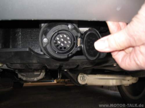

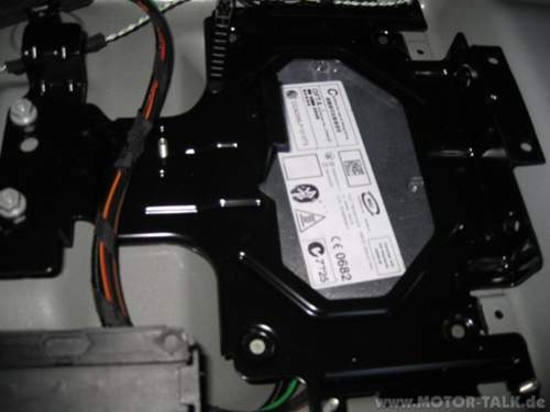

da gabs inder Tat vor 03.'10 Unwissen. Mein Xie stammt von 06.'10 und hat die Fahrradträgervorbereitung = funkrionierende Steckdose unter dem Wagen und eine Kiste vor der Batterie die vermutlich das Anhängermodul enthält. Die Glühlampen werden ja überwacht ob der richtige Strom nach dem einschalten fliesst. Das AHM zapft von den Lampen etwas Strom ab (deshalb die zahlreiche dünnen Kabel die zum AHM führen) und schaltet damit elektronisch oder über Relais die Zusatzbeleuchtung des Fahrradträger oder Anhänger ein. Eine defekte Lampe im Heckträger wird vom BC erkannt und löst einen Alarm aus!
Den Belegungslan der Steckdose bekam ich vom Freundlichen, da ich einen Heckträger- Tieflader der Fa. Paulchen habe bei dem ich den Stecker tauschen musste.
Einige Bilder im Anhang
Interessant der Hinweis Handbuch S. 114 "Prinzip": ---- Ist die Anhängersteckdose belegt, aber kein Anhänger angehängt, kann das Systen in extremen Fahrsituationen ebenfalls wirksam werden, z.B. bei einem Fahrradträger mit Beleuchtung. ---
Im Handbuch gibts auf S. 75 "Zoom auf Anhängerkupplung". Das habe ich bei Nutzung des Fahrradträgers nicht bemerkt. Alles was bis Seite 77 geschrieben steht habe ich noch nicht erprobt. Ich war bis zum Herbst froh die wichtigsten Spielereien kennenzulernen. Vor acht Tagen habe ich erstmals beim Automatikgetriebe DS kennengelernt 😕
Gruss Plopper
ps. entschuldigt die leichte Unschärfe der Bilder

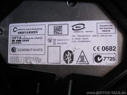

Steckdose
AHM?
AHM?

das SG auf dem Bild Nr. 2 ist die "MULF" (Most Universale Lade-und Fernsprecheinrichtung), also Telefon. Das AHM ist in einem "kleinen" Kunststoffgehäuse untergebracht, aber auch sicher da hinten.
gruss mucsaabo
edit: Most steht für "Media Oriented System Transport (Bus)", ist auf Deutsch gesagt ein optischer Bus (Lichtleiter).

um die Unklarheiten zum Standort des AHM zu lüften. Es befindet sich rechts im Kofferraum und zwar unter der Plastikabdeckung der Aufbewahrungsschale.
Und wenn ein AHM angesteckt wird, funktioniert die Stromversorgung zur Steckdose bereits, auch ohne Codierung. Heißt, der Hänger oder der Heckträger leuchtet dann bereits. Was es mit Codierung funktioniert, ist die Abschaltung des PDC hinten und der Warnhinweis stattdessen im Bildschirm.
