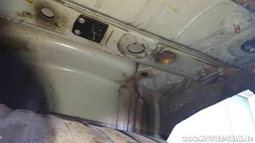

Ich habe gestern die AHK abgeholt.
Ich habe die Schaltpläne von B6 und B7 ausgedrückt.
Es könnte sehr gut klappen)
ich brauche auf jeden Fall 5-6 Leitungen je 5-6 meter nach vorne (wurden abgeschnitten) (Muss wohl bestellen)
dann muss qucken was alles noch benötigt wird (dazu Einbauanleitungen von Jäger und anderen ansehen)
Alle Leitungen werden gelötet und entsprechend abisoliert.
Bis Winter schaffe ich)
Bild-1
Bild-2
Die sieht ja noch brandneu aus! Aber von welchem Auto war die denn jetzt?
Themenstarteram 11. Juni 2018 um 10:02
Audi A4 Avant Bj2003 B6 1.9TDI mit 101Ps.
Blechteil werde mit Rostumwandler behandeln und anschließend mit Dose Grundieren/Lackieren.

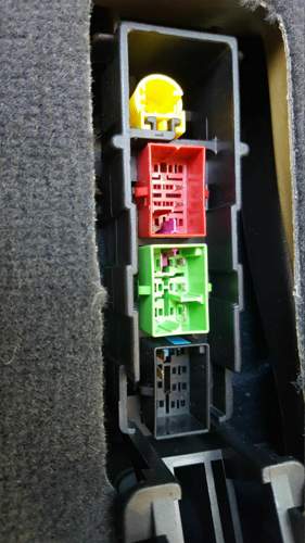

8E0 907 383 funktionierte mit PDC nicht, deswegen Steuergerät Anhängererkennung 8E0 907 383C besorgt.
Und es läuft wie es sein.
Bild-1
Bild-2
Themenstarteram 30. Juli 2018 um 10:15
Falls jemand fragt wo ist der Unterschied paar Fotos
