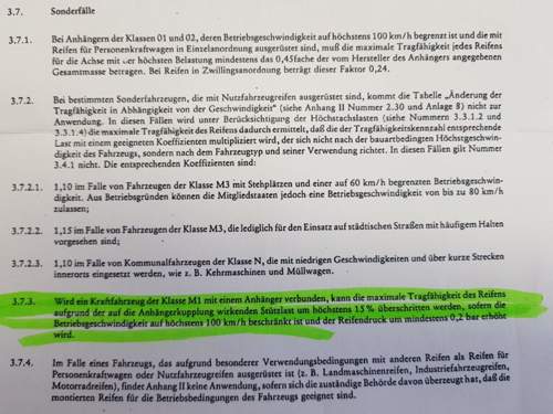

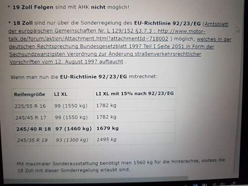

Ich hab mein Auto erst letzte Woche Freitag angemeldet, aber ich könnte schwören im alten Fahrzeugschein stand 1900kg Anhängelast, jetzt steht 2100kg. Kann das möglich sein!?
So stehts geschrieben.........
Traglast1
Traglast2
Darf ich fragen wo das steht?
Ich habe hinten 275/30 19 eingetragen allerdings mit dem vermerk, dass bei den reifen kein anhängerbetrieb erlaubt ist.
Ich darf alsp nur mit den Winterreifen (18er) mit anhänger fahren.
Alternativ hätte ich können den 5. Sitzplatz austragen lassen können, was ich allerdings nicht wollte.
Könnte man auch die Anhängerlast verringern um die Traglast der Achse zu reduzieren?
Nein, die Traglast an der HA ist das Problem - nicht die Zugkraft/Bremskraft des Zugfahrzeugs.
Also hilft nur: stärkere Räder oder weniger Zuladung
