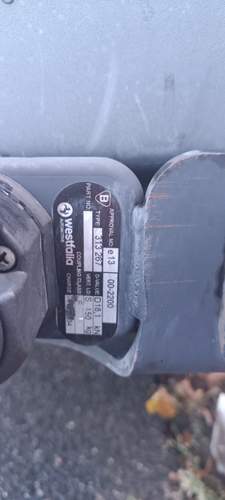

Ich habe kürzliche einen 316 CDI mit AHK erworben.
Nun muss ich feststellen, dass im Feld O.1 ein Strich ist.
Im Feld O.2 stehen 700kg.
Warum kann ich 700 kg ungebremst - aber nix gebremstes ziehen???
Kann ich mit dieser AHK nichts anderes ziehen, bzw. wäre eine Erweiterung auf gebremste Anhänger mit dieser Kupplung möglich?

Da ist wohl der falsche Antriebsstrang bestellt. Auf dem Typschild am Sitzkasten müsste auch 0kg stehen.

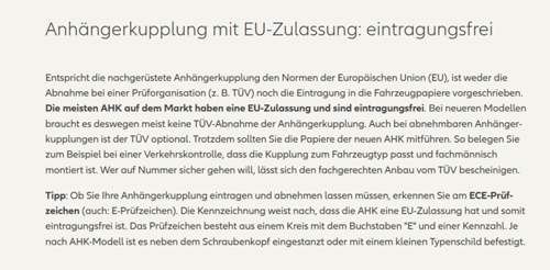

Dies habe ich im Netz gefunden, siehe Anhang.
In der CoC Bescheinigung ist die max. Anhängelast vermerkt, dass sollte ausreichen.
Künfitg werden viele Sachen nicht mehr im Schein eingetragen.
Bei der Zulassungsstelle hatte ich bei der Zulassung moniert, das andere Reifengrößen nicht mehr im Schein stehen.
Die Dame meinte, das wird auch nicht mehr eingetragen.
Im Falle einer Kontrolle werden die Beamten die Daten des Fahrzeugs mit allen Infos abrufen.
Da gehts aber nur um die Teile der AHK an sich… nicht um die fehlende Anhängerlast für gebremste Anhänger in deinem Fahrzeugschein…
Was mir auch komisch vorkommt ist ein Westfalia Anhängebock und ne Kupplungskugel von Auto Hak, also einem anderen Hersteller.
Da musst du mal eben im COC schauen, falls vorhanden oder beim freundlichen nachfragen, das der mal in die Daten schaut.

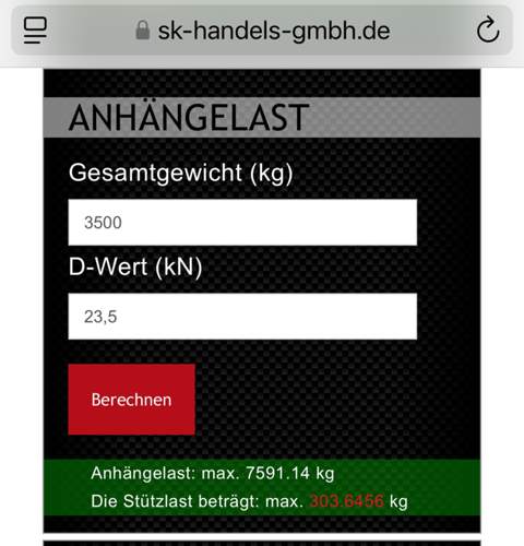

Bei SK Handel… gibts nen Fahrzeugdatenrechner… https://www.sk-handels-gmbh.de/fahrzeugdaten-kalkulator#alastrechner

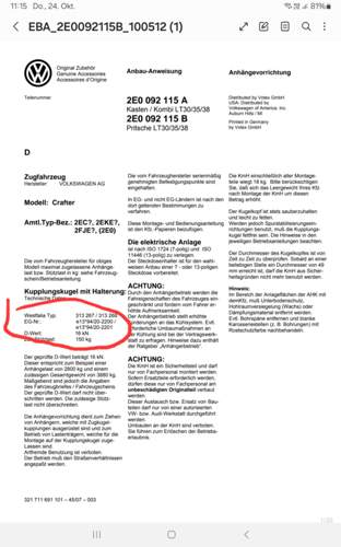

Kupplung 313 267 ist von VW vielleicht hilft dieses PDF
https://www.google.com/url?...
LG Brummbär
Und was steht unter deinem eingekreisten!? „Maßgeblich sind die Angaben im Fahrzeugbrief/Fahrzeugschein“!

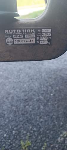

Der TE hat doch oben Fotos der verbauten Teile gepostet. Auf denen ist jeweils eine Zulassung mittels E-Kennzeichnung drauf und der D-Wert in Kn, diesen kannst du umrechnen und kommst auf das was die Kupplung an Last abkann. Aber das nutzt dir eben nichts, weil zählt was in den Papieren des Fahrzeugs steht.
Falsch ,bis auf die Reifengrössen steht in den neuen Papieren viel mehr drin. Die Anhängelast gehört dazu.
Damit kann man aber nur die Werte für die Kupplung rausfinden, aber nicht für das Fzg! Die Werte für das Fzgb liegen i.A. gerade bei NFzgen weit unter denen der Kupplungsteile, weil diese fast nie Modelltypisch sind.
Ich finde es ja toll. wie du dem TE helfen möchtest, aber deine Hilfen sind allesamt in keinster Weise irgendwie nützlich.
Die Daten sowohl vom Bock als auch von der AHK sind auf den jeweiligen Typschildern abzulesen!
Man nehme den
geringeren
D-Wert der beiden, das zGG des Zugfzges ( F.2) und setze das in den vom GT-Liebhaber verlinkten Rechner ein! Dann bekommt man den theoretischen Wert für die gebremste Anhängelast. Diser errechnete Wert muss mindestens so hoch sein wie der Wert, der vom Hersteller des Fzges freigegeben wurde und der im CoC auch drinsteht.
Ich mach das mal, wobei ich den Wert des Bockes einsetze, weil ich den D-Wert von der Kupplung nicht erkennen kann und dieser auch fast immer höher ist. Mit einem zGG von 3,5 t des Zugfzges ergibt sich dann eine Anhängelast von 3902.06 kg. Ist natürlich Quark, mehr als das zGG und mehr als 3,5 t bei Kugelkupplungen sind niemals zulässig. Aber es ist deutlich , dass die Kupplung auf alle Fälle für dieses Fzg und alle freigegebenen Anhängelasten mehr als ausreichend ist.
