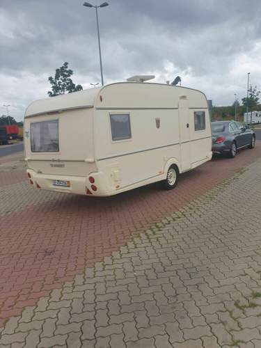

ich ziehe mit dem E220d Anhänger und Wohnwagen 1000 kg. Der OM 654 hat 400 N Drehmoment. Der zieht was weg. Ich bin früher mit einem W124 200 d und 75 PS mit Wohnwagen gefahren, das als ein Erlebnis. Ich würde dir eine Getriebe Spülung empfehlen. Da ich viel Stadt fahre hatte ich jetzt mit 54.000 km und 5 Jahren spülen lassen.
