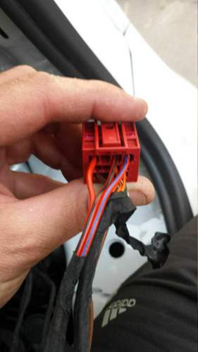

Jetzt der mühsame Teil. Der blaue Stecker im ILM befindet sich auf diesem Kästchen neben dem DVD-Navi (vgl. Bild 3). Diesen Stecker rausnehmen und diese violette Abdeckung auf der Seite runterziehen. Jetzt noch den Kabelbinder am anderen Ende zerstören und die gesamte blaue Abdeckung runterschieben. Es kommen all diese Kabel zum Vorschein, die ich verzweifelt gesucht habe. Jetzt schön Step by Step wie es in der Anleitung steht die Kabel rausnehmen, in die vorhandenen beiden Stecker (weiss und schwarz, sind in einem Plastiktütchen am Kabel mit einem Kabelbinder befestigt) einstecken, die entsprechenden Kabel des Anhängersteuergeräts kommen in diesen blauen Stecker rein, Abdeckung drüber schieben, Verriegelung wieder festmachen und Stecker wieder in das ILM einstecken.
Jetzt kommt Fummelarbeit: Die Sicherungen im roten Stecker (Bild 4) unten, die dritte Reihe kann auf der linken Seite gelöst werden und anschliessend nach hinten weggedrückt werden. Diese ganz nach hinten durchschieben und ein wenig rausnehmen. Leider kommt sie nicht wirklich richtig raus, das Kabel ist zu kurz. Ich würde jetzt die vorhanden Kabel ganz fest zur Seite drücken, damit sie etwa aufrecht auf dem Stecker sitzen, sonst kommt man sehr schlecht an die Plätze 9-11, die man jetzt gleich benötigt. Auf der Seite hat es so einen grösseren violetten Hebel, den kann man etwa 3mm rausziehen, das reicht bereits. Jetzt die Kabel rot, rot/schwarz und rot/blau (wie in der Anleitung beschrieben) einstecken und die Sicherung (violettes Plastikteil) wieder reindrücken. Sollte sie nicht reingehen, noch einmal an den Kabeln drücken, es geht dann schon. Diese Sicherung im Anschluss wieder von hinten an ihren Platz drücken und die drei 15er Sicherungen einsetzen.
Nun noch die beiden Massekabel an dem vorhandenen Massepunkt (rechts von der DVD-Navi) befestigen, die beiden Stecker (weiss und schwarz) verbinden mit den beiden Steckern weiss und schwarz (smile).

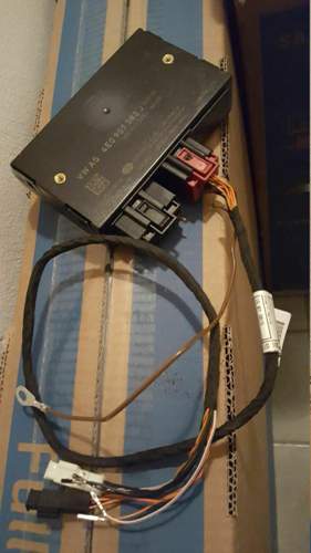

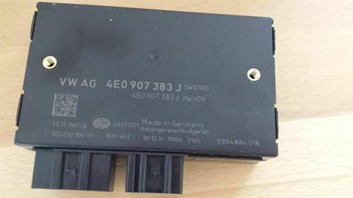

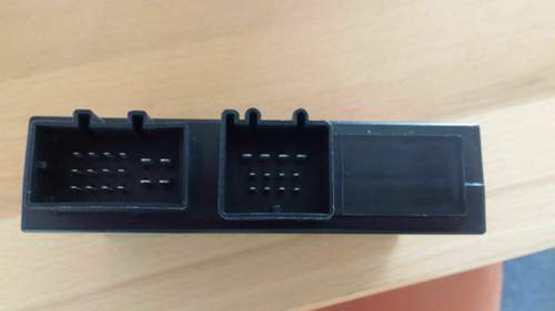

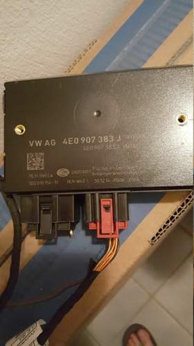

ich habe den ganzen satz beim freundlichen gekauft
stg gerät und kabelsatz
das kabel gibt es so nicht einzeln, entweder selber bauen??? oder Schrottplatz?
20160528-115600
20160528-115618
20160610-211703
+2
evtl habe ich noch einen roten im keller,
ich hatte irgendwas doppelt weiß aber nicht mehr was
das stg habe ich auf jeden fall noch einmal da liegen

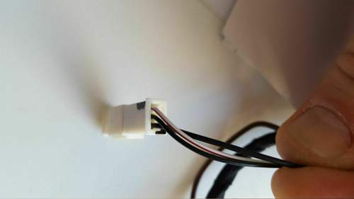

Hallo tabea986 auf dem ersten Bild die beiden Stecker in der Plastiktüte (weiß und schwarz).
Ich habe wie gesagt alles außer diese beiden Stecker ;(
Könntest du evtl. Bild machen auf denen man den kabelverlauf von den weißem und von dem schwarzen Stecker sehen kann. So wie es auf deinem ersten Bild aussieht gehen die Kabel von dem weißen und Schwarzen Stecker in den Roten Stecker.
Vielen Dank

in der tat gehen die beiden in den roten stecker.
ich setze gleich mal Fotos rein und die original einbau Anleitung von westfalia

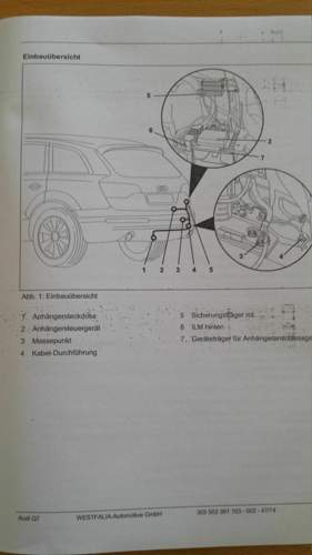

hier die Fotos der original einbau Anleitung von Audi/westfalia
20160528-115819
20160528-115843
20160528-115855
+3

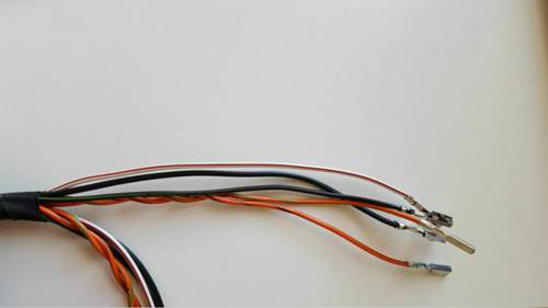

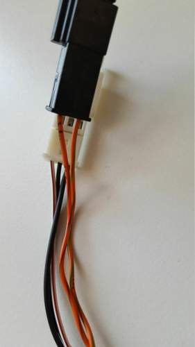

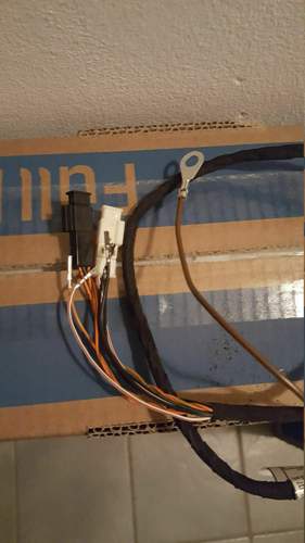

hier die kabel bilder
20170322-211520
20170322-211544
20170322-211550
+3
Servus,
vielen Dank für die Bilder, man kann nicht genau erkennen welche Kabelin in welchen Pin gehen, meinst du du könntest mir schreiben welche kabelfarben in welchen Pin in dem roten Stecker gesteckt werden müssen?
Damit ich das entsprechend übernehmen kann?
Vielen Dank im Voraus

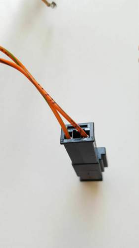

hier nochmal details
20170323-104619
20170323-104635
20170323-104715
+2
bei dem weißen stecker habe ich 1 (hinten rechts) und 3 (vorne links) versucht zu beschriften
20170323-111910
20170323-112050
Ist doch nur + & -, CAN H & L, 2x STG Komfort...baue es Dir selbst. Micha
