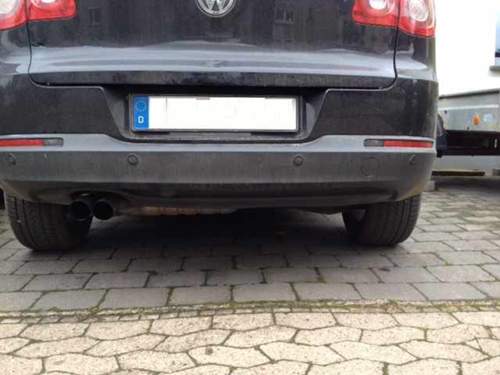

Hast du eventuell mal ein Bild im montierten und demontierten Zustand?
Sieht man etwas von der Kupplung oder der Steckdose wenn der Haken abgenommen ist?

@maxiskoda schrieb am 27. Juli 2015 um 22:26:52 Uhr:
Selbermachen waren 310€ für die abnehmbare Westfalia und einige Stunden das Auto zerlegen.
Fummelig ist das Auspinnen der Leitungen zur Sicherung, wenn man das passende Werkzeug nicht parat hat...dann dauert es mal wieder länger als erwartet.
Westfalia im demontierten Zustand. Steckdose 13 Polig ist schwenkbar.

vielen Dank !
@sebop68 schrieb am 14. November 2015 um 11:29:47 Uhr:
