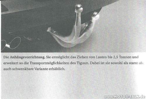

Hallo Michael,
mir kommt es vor, wie wenn wir von unterschiedlichen Kugelköpfen reden, ich meine den der im Anhang abgebildet ist. Auf dem Kugelkopf kann doch nichts gleiten, ausser der Kugelkupplung des Anhängers, die ist da ja  eingerastet - also auch keine Reibbeläge der ASK. Wenn etwas Fett auf den Kugelkopf sein sollte, dann meine ich den Kugelkopf der im Anhang abgebildet ist. Und die ASK ist doch am Hals der Anhängekupplung und an der Kugelkupplung bzw. Deichsel befestigt. Die ASK hab ich bis jetzt bei meinen beiden Hängern noch nicht benötigt, deswegen frage ich nach.
Klaus

Hallo Klaus,
genau dieser Kugelkopf ist gemeint. Sieh Dir mal das Maul einer Schlingerkupplung von unten an (das Teil, welches auf den Kugelkopf kommt).
Dort wirst Du je nach Hersteller 2 oder 4 kleine "Bremsbeläge" sehen.
Diese haben die Aufgabe die Bewegung zwischen Auto und Hänger zu dämpfen (bremsen).
Wenn Du nun Fett ins Spiel bringst, kannst Du Dir das viele Geld für die ASK sparen und ein einfaches Kupplungsmaul kaufen.
Der Sicherheitsgewinn ist dann natürlich nicht mehr da.
Den Aufbau einer ASK kannst Du Dir z.B. auf den Seiten von ALKO oder Winterhoff ansehen.
LG
Michael
Hallo Michael,
Danke für die Info, ja jetzt ist es für mich verständlich warum man kein Fett verwenden darf - man lernt immer wieder dazu - ich habe nur die älteren ASK gekannt, welche die extra Reibeflächen und Bremsbacken links und rechts unterhalb der Kugel hatten.
Vielen dank und tschüss Klaus
