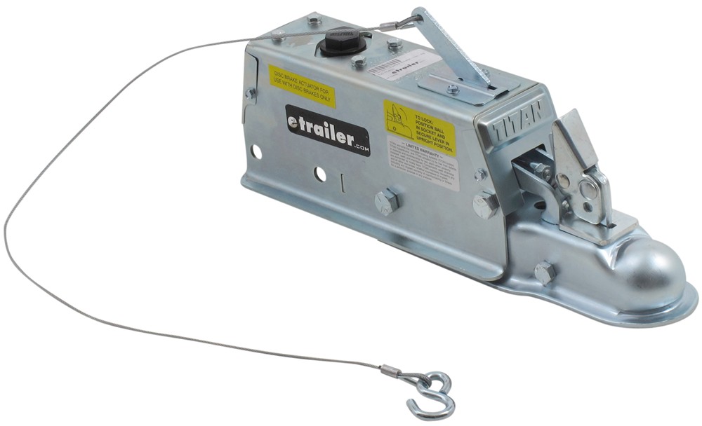

Der sieht aus als wenn alles ok ist. du kannst auf und ab ziehen zur Prufung. Bei Positiver und Negativer Beschleunigung raster er komplett ei, oder macht sich Selbstandig, wie in diesem Fall. Deswegen haben wir den Pin der den Offner / Schliesser mit dem Tragrahmen verbindet.
An dem Kipphebel siehst du das Loch, da geht der Pin durch der die Kupplung positive verriegelt.
http://www.etrailer.com/.../t4715400_1000.jpg
http://i41.tinypic.com/fka7uo.jpg

Nimm mal dieses Bild als Beispiel. Wenn der kleine Hebel unterhalb des Handgriffs wieder in seiner Ursprungslage ist, ist das Ding mechanisch verriegelt. Ähnlich geht es - soweit mir bekannt - bei allen anderen Typen / Herstellern auch. Auch da reicht eine Sichtkontrolle.
"Eure" Pins gibt es hier nicht.
Ich kenne das System,
Es ist Federkraft unterstutzt.
Unsere pins, sind ~6mm Stahlstifte.
http://www.etrailer.com/.../63020.html?...

Das habe ich ja geschrieben,
Dreck, Rost, Oil, oder eine Kombination.
Du Kannst Fuhlen, rutteln, denkst, "die Klaue hat gegriffen", ist aber nicht komplett eingerastet.
Hier ist eine Ubersicht. Wir haben aber eine bedeutend hohre Stutzlast.
http://www.sizes.com/home/trailer_hitches.htm

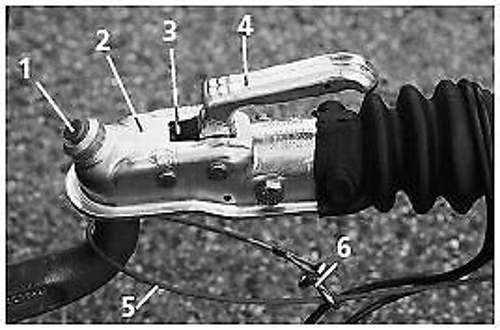

und einfach abreisen ist - so auch nicht.. kannst du mal ein Foto vom Maul machen?
Ich kenne das von LKWs die ich gefahren bin.
Bei einem Anhänger der gebremst und fest steht verriegelt manchmal die Kupplung nicht, so dass man hier mit dem Zugfahrzeug etwas ruckeln muss oder kurz die Bremse des Anhängers lösen muss. Beim LKW ist hier auch ein Stift der komplett rein muss, ist dieser zum Teil noch draußen hat die Anhängerkupplung auch nicht ganz verriegelt. Hier kann es auch dann passieren dass sich der Anhänger selbständig macht.
Ist mir auch schon passiert, los gefahren und der Hänger ist steht geblieben und habe mir die Stromkabel dann vom Stecker abgerissen. Die Druckluftschläuche hatten sich gelöst. Einem Kollegen ist es sogar mal beim Sattelauflieger passiert, dass er auch nicht verriegelt war und der Auflieger vorne auf dem Boden gestürzt ist, weil die Zugmaschine wieder rausgefahren ist und die Abstützung schon eingefahren waren.
In meinem Beispielen ist aber außer abgerissene Leitungen oder Kabeln sonst nichts passiert und die Anhänger befanden sich auch auf Privatgeländer der Firma.
Der Fehler der hier oft gemacht wird ist dass man einfach den Anhänger dran macht und nicht schaut ob er verriegelt ist. Viele die dass zum ersten mal machen oder sich nicht gut auskennen achten dann nicht auf den Stift oder sonstige Verrieglungspunkte wo man sehen kann ob die Kupplung verriegelt hat.
