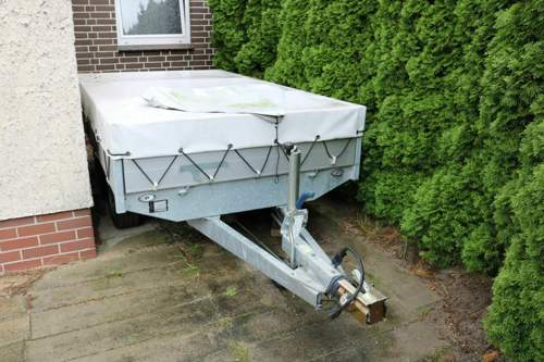

unser guter Hänger hat einen 13 Pol Stecker und wird normal von unserem Volvo XC60 mit ebenfalls 13 Pol Dose gezogen. Alles funktioniert tadellos und zuverlässig. Der Hänger ist im Neuzustand
Nun wollte ich die neu verbaute alte AHK unseres Ponton mit 7 Pol Dose testen und habe einen neuen Adapter 7 Pol auf 13 Pol gekauft und den Hänger angeschlossen. AHK und Elektrik sind wie neu. Resultat: alles geht, nur kein Bremslicht. 😠
Habe dann die 7 Pol Dose durch getestet ob die Belegung einen Fehler hat. Resultat: stimmt aber alles.
Dann dachte ich, dass der Adapter ne Macke hat, habe einen zweiten Adapter anderen Typs gekauft und habe die Belegung, angesteckt am Ponton, auch durch getestet. Resultat: stimmt auch alles.
Zur Krönung habe ich dann unseren Fahrradträger (Neuzustand und 13 Pol) an den Ponton mit Adapter angeschlossen. Resultat: auch das Bremslicht geht. 😰
Hänger Zustand Top, Fahrradträger Zustand Top, XC60 Top und auch die AHK des Ponton Top Zustand und trotzdem am Hänger kein Bremslicht 😕
So, Freunde der Nacht und des Grübelns (02:45 Uhr). Bei mir kommt nun nur noch Stirnrunzeln und meine Logik sagt, dass das nicht sein kann und ich scheints zu doof bin... 🙄
Bin für jede hilfreiche und logische Idee aufgeschlossen.

Hänger ist auch nichts runtergerocktes, sondern erst 5 Jahre alt und von uns immer top gepflegt:
Hapert Tandem 3,5t abgelastet auf 2t

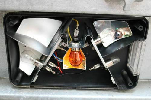

Naja.....mal die Birnen rausbauen und nach den Kontakten gucken, ist kein großer Zeitaufwand.
Da würde ich als erstes mal suchen.
Den Stecker und die Dose mal öffnen, um dort nach den Kontakten zu schauen, wäre auch nicht so ein großer Aufwand.
Die Spannung/Leistung zu messen, die an der Dose/am Adapter anliegt, auch nicht.😉
Kannst mir und meinen Aussagen schon Glauben schenken.
Alles in Top Zustand:
Hapert Rückleuchten innen
