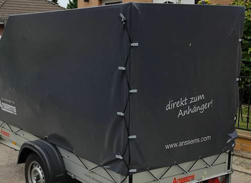

Ich habe diesen Aktionsanhänger aber als 750 KG Variante. Der Aufbau (Plane und Spriegel) scheint ziemlich gleich zu sein.

Vor Kauf hatte ich mir meinen Hänger geliehen. Den siehst Du auf dem Photo. Der Tandem Hänger bzw. der 3m Hänger sollte eine Diagonalverstrebeung mehr haben.

Bei der Auswahl des Hängers solltest Du auch die Einsatzhäufigkeit berücksichtigen.
Der Anssems hat z.B. (wie abgebildet, hier der 750 Kg Hänger) Spanngummies zum Verschließen der Heckplane. Ich bin damit zufrieden und mir gefällt, dass der Zugang sehr schnell geht. Darum bevorzuge ich diese Variante für mich. Es dauert nur ein paar Sekunden (vielleicht max. 15 sek.) und die Heckplane ist weg. Das war mir wichtig.
Bei täglicher Nutzung dürfte die Variante von DOD vermutlich stabiler und langlebiger sein.
Die Bänder am Heck sind umständlich und langwierig durch die Ösen zu fummeln. Aber eben haltbar.
Auch sieht man auf den Fotos, dass die Plane (Seitenbänder Front) flexibler ist als die des Anssems.
Die Front Bordwand ist klappbar. Für lange Gegenstände.
Der Anssems hat eine abgeschrägte Frontplane. Vorteilhaft beim Verbrauch.
Wenn man bis zur Front die volle Höhe nutzen will, dann ist der DOD im Vorteil.
Ein Tandemhänger mag zwar das größere Sicherheitspotential bieten aber bei meinen beiden Fahrten empfand ich diese Hänger auch eher als wenig komfortabel.
Ich schlage vor, Du leihst Dir beide Arten von Hängern und bekommst einen Eindruck.
Wie viel Gewicht sollen in die 50 Kartons ?
Der 1200 Kg Einachser von Anssems hat ca. 950 Kg Zuladung. Wenn Du nicht gerade Bücher verpackst, könnte das noch gehen.
Der 1500 Kg Tandem hat ca. 1200 Kg Zuladung. Hier gibt es wenig Probleme.
50 Kartons wird aber bei beiden eng. Wegen der abgeschrägten Front.

Bezüglich Ladungssicherung: Kommt auf das Planengestell an. Die Plane hält nicht viel, so ein Stahlrahmen schon mehr. Bei Kartons packe ich immer möglichst formschlüssig - also lückenlos und lege Antirutschmatten drunter/dazwischen. Wenn es passt dass die zweite Lage nicht vor der Plane sondern vor einer Querlatte liegt sollte das dann passen. Ansonsten kann man auch einfach ein paar Dachlatten hochkant reinstellen wenn die Querbalken auf falscher Höhe verlaufen oder einen Spanngurt nehmen und einmal auf passender Höhe ums Planengestell. Schwere Kartons nach unten versteht sich ja von alleine.
@Moers75 schrieb am 12. Mai 2020 um 14:36:51 Uhr:
Bei Kartons packe ich immer möglichst formschlüssig - also lückenlos und lege Antirutschmatten drunter/dazwischen. Wenn es passt dass die zweite Lage nicht vor der Plane sondern vor einer Querlatte liegt sollte das dann passen. Schwere Kartons nach unten versteht sich ja von alleine.
Klar. So würde ich es auch machen. Die Antirutschmatten kaufe ich dann noch.
Zu den zulässigen Geschwindigkeiten kann ich nichts sagen. Ich habe meinen Hänger auch erst 1-2 Jahre.
Den Hinweis von Moers75 habe ich beim Anssems auch schon einmal thematisiert.
Darum habe ich mir aus dünnen OSB Platten eine innere Seitenwand gebaut.
2 geteilt, damit sie leicht transportiert und untergestellt werden können.
Der Anssems hat z.B. verschiebbare Verzurrösen. Auf meinem Foto sind sie links unten eingekreist. Leider kaum zu sehen.
Die Ösen kosten nicht viel und Du kannst eine bliebige Menge haben.
Aber: Die Verzurrösen sind in der Alu Seitenwand eingelassen.
Damit können diese Ösen natürlich nicht genauso stark wie bei Ösen im Rahmen von teuren Hängern belastet werden.
Bei der Ladungssicherung kommt es auf Dein Sicherheitsbedürfnis an.
Wenn Du weißt, wie hoch Du die Kartons stapeln willst, dann könntest Du in gleicher Höhe OSB Platten schneiden und senkrecht stellen. An 2 oder 3 Stellen könntest Du dann Gurte spannen (Achte auf Kantenschutz wegen der OSB Platten, sonst nehmen die Gurte Schaden)
Ein oder 2 Gurte solltest Du auch noch von der vordern Bordwand zur hinteren Klappe spannen.
Wenn Du schon bein Beladen feststellst, dass Du später nicht mehr zum Einfädeln der Gurte kommst, kannst Du das sofort machen und an die Decke unter die Plane hängen. Während des Beladens führst Du die Gurte immer etwas nach.
Sollte es der Annsemms oder ein anderer Hänger mit wenig Verstrebungen werden, solltest Du auf Jedenfall Platten reinstellen.
Solltest Du auf Gurte verzichten wollen, dann denk daran, dass Du ca. 1000 Kg an Beladung im Rücken hast. Die können bei einem Aufprall ein ziemliches Eigenleben entwickeln.
