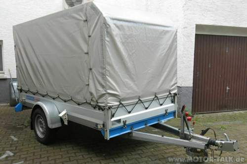

Hallo.
Ich habe einen Barthau Anhänger, QL 1801.
Der hat 301x156cm Kastenmaß und eine Gesamtbreite von 206cm - was für mich NOCH OK ist, da ich auch meist mit Autos unterwegs bin, die ähnlich breit sind.
Meine Überlegungen vor Kauf waren auch - ich mag Hochlader sehr, aber mit ~160cm Hochplane... wird mir das einfach ZU hoch - und deshalb hatte ich mir gesagt... Hochplane nur i.V.m. Tieflader!
Was mir bei den Barthau Anhängern speziell gefällt, ist deren Zurrsystem "Toppzurr" - da haben die sich echt was bei gedacht! Nicht zu vergleichen mit einfachen, aufgesetzten Ösen o.ä. von anderen Herstellern, sondern gleich im Rahmen mit integriert.
Aber naja... preislich ist der etwa beim Koch.
Hier noch ein Bild - ist aber auch schon nicht mehr ganz aktuell. Ich hab' den noch 7cm tiefer gelegt mit 195/50R13-Reifen und Distanzstücken für die Auflaufeinrichtung - jetzt ist die Gesamthöhe nur 215cm, was - finde ich - ein echt guter Wert ist.
Gruß Jonas
