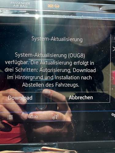

Ich fahre derzeit einen 2021 Touran mit Discover Pro. Ich erhalte hin und wieder während der Fahrt eine Meldung, dass ein Systemupdate verfügbar sei. Starten kann ich es während der Fahrt nicht, nur "abbrechen". Gehe ich im Stand in das entsprechende Menü wird mir jedoch kein verfügbares Update angezeigt.
Mmh, gibt es nun ein Update oder nicht?

Soweit ich weiß ist das das Update der OCU (Modem) auf 1.43, das viele Bugs löst mit der Konnektivität.
Ist also Abzocke des Händlers, ein Update gegen Konnektivitätsprobleme zu berechnen, das wegen Konnektivitätsproblemen nicht geladen werden konnte.

ich kämpfe seit 2 Wochen auch mit der Meldung, dass es ein Update gibt....
Ist jetzt die einzige Lösung zu VW zu fahren?

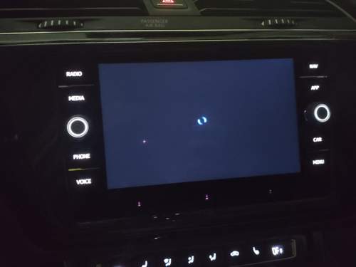

So, jetzt kann ich auch mitreden.
Die Meldung stand im "versteckten Menü" (runter wischen, 2.Seite).
Während der Fahrt wurde wie immer nicht installiert, nach abstellen des Autos und Zündungsneustart begann der Installationsprozess dann selbstständig - das war vor 30 Minuten, seitdem habe ich einen drehenden blauen Kreis im Display (siehe Foto).
Hat das bei euch auch so ewig gedauert 😕
EDIT:
War mir jetzt zu blöd. Nach Neustart wurde die obere Linie zum runterziehen wieder angezeigt, über diese konnte ich vom blauen Kreis wieder in die normalen Menüs wechseln.
Irgendwelche funktionellen Änderungen oder Fehlerbehebungen konnte ich leider nicht feststellen.

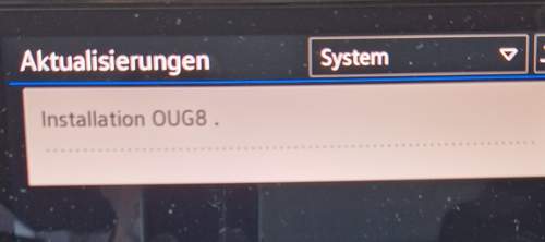

bei mir ist es jetzt durch.
Habe immer vor dem Abstellen auf Download gedrückt, das Auto verlassen und abgeschlossen.
Das war jetzt 3x ?!
Heute morgen stand in Systeminformationen / Aktualisierungen -> "Download läuft"
Danach kommt noch die Meldung, dass die Installation nur ohne Zündung ausgeführt werden kann, was man mit "Start" bestätigen muss.
Auto nochmal abgestellt und verriegelt und bei der nächsten Fahrt (ca. 1 Std. später) war es durchgeführt.

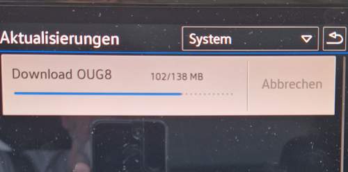

Guten Morgen!
Nach einer Woche Ruhe kam die Meldung bei der Fahrt heute Morgen wieder. Download gedrückt und nach dem ersten Halt nachgesehen. Der Download lief und nach vollständigem Download kam eine Meldung, dass mit ausgeschalteter Zündung die Installation beginnt. In der Meldung auf Start gedrückt und alles lief.
