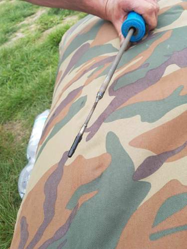

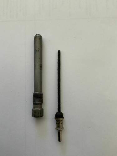

mein kumpel und schrauber ist zusammen mit mir dabei, die glühkerzen zu wechseln. zwei ließen sich in einem stück herausdrehen. drei weitere haben sich jeweils in drei teile auseinander dividiert (jeweils in das gewindestück nebst äußerer hülse, der innerern hülse richtung kopf und dem letzten stück dieser hülse, welches in den kopf hineinragt und dem langen dünnen draht, der immer oben abgebrochen war. mit einem kleinen abzieher/ spanner aus der veranstaltungstechnik konnten wir jeweils an diesem langen drahtstift ansetzen und die festgebrannten drei teile mit einem festen ruck herausziehen. ich habe dazu fotos, falls ich mich gerade falsch ausgedrückt habe.

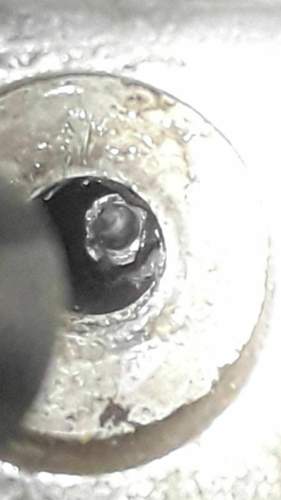

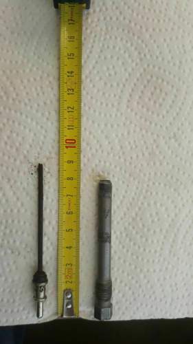

die letzte zu wechselnde glühkerze ist zwar auch in drei teile zerbrochen, jedoch ist der draht tief abgebrochen, sodass wir ihn nicht mit dem spanner erreichen können. jetzt steckt da unten im kopf ein knapp 4cm langes stück im kopf. wir haben es vor drei tagen eingeölt, stehen lassen und dann gestern sowie vorgestern den motor mal laufen lassen. dies in der hoffnung, dass das stück durch den druck nach oben rausgeschossen wird. es hat sich ein klein wenig von der brandmasse gelöst, da seit gestern das aufgesprühte wd 40 beginnt zu blubbern und blasen zu bilden. jedoch gering..
mir kam noch die idee, es mit einem hochleistungssauger zu versuchen. jedoch besitze ich einen solchen nicht und mein kumpel meinte, dass das aufgrund der eingebranntheit und des zu geringen drucks nicht funktionieren würde.
das teil geht also nicht raus. wir sind ratlos und es bleibt wohl nur der ausbau des kopfes übrig. eine katastrophe für mich, da der motor top ist und nirgends auch nur ein tropfen öl austritt.

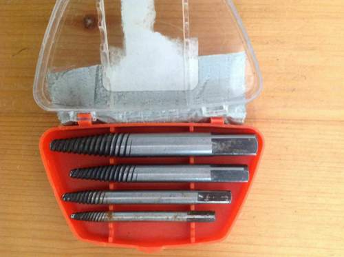

@buckmd ich kann dir wirklich sagen wie der Rest rauszuholen ist. Habt ihr schon mal versucht mit einen konischen Linksgewinde versucht den Rest auszuschrauben. Ich weiß nicht genau wie das Werkzeug heißt, aber man braucht ein Loch im zu bergenden Teil und dann schraubt man das konische Teil (mit Linksgewinde) ein und hofft, dass sich das festsitzende Teil herausdreht.

Unten ein Bild von dem Ausdrehwerkzeug
Asdrehwerkzeug
hallo bamberger_1!
vielen dank für deine schnelle antwort und die empfehlung! wir überlegen derzeit etwas einzudrehen um dann zu ziehen. man soll ja nicht aufgeben ??. die idee mit dem konischen linksgewinde ist super. ein stück von dem inneren stahldraht ist jedoch noch da und müsste entfernt werden. sonst wird es ja leider nichts mit dem von dir beschriebenen loch im endstück. mein kumpel versucht gerade eine der beiden vollständig herausgedrehten kerzen aufzuspalten, um zu schauen, wie weit der draht tatsächlich nach unten reicht.
Das sind Linksausdreher
danke!!

Nach fest kommt ab, das ist durchaus beliebt wenn man unvorsichtig rausdreht.. Neben den von Bamberger_1 empfohlenen linksausdrehern kann man noch mit. Epoxy einen Draht in die huelse eingiesen und damit das ding herausziehen, dabei am besten soweit möglich die huelse etwas nach innen einbiegen um formschluessig zu werden.
Manchmal reicht auch schmelzkleber....
ersatzweise ausbohren, dabei Bohrer dick mit Fett einschmieren damit die spaene haften bleiben.
Problem bei den linksausdrehern ist das die die huelse aufdrücken.

hey amicar!
vielen dank für deinen hinweis und den link! so in etwa ist es auch gelaufen. bohrer 3,2x190mm gekauft, die alte hülle nebst gewinde als führung genutzt, etwa 10mm tief in den stift gebohrt, eine passende schraube an das ende des gleithammers geschweißt und mit über tage wirkendem wd40 herausgehämmert.
