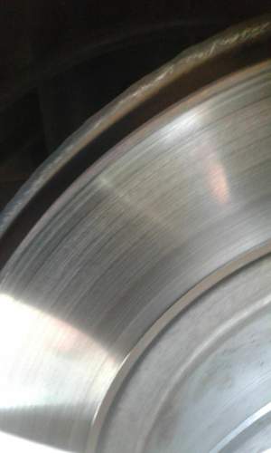

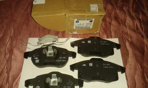

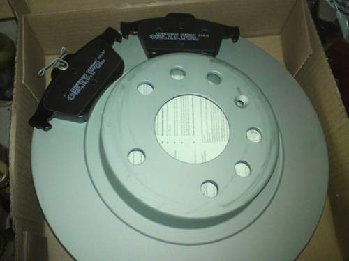

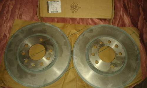

Hier mal noch paar Bilder
Zimmermann nach ca. 35.000Km
Zimmermann neu
Orig. Opel nach 35.000 Km
