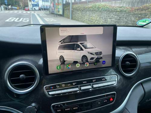

Stark! Wenn es jetzt noch gut aussieht werd ich mir das Display auch noch kaufen müssen 🙂 aktuell hängt bei mir ein Samsung Tablet - klappbar. Aber das ist keine Lösung.
.jpg
@HOSCHY2000 schrieb am 12. Januar 2020 um 15:58:18 Uhr:
cool, wie hast das befestigt?
