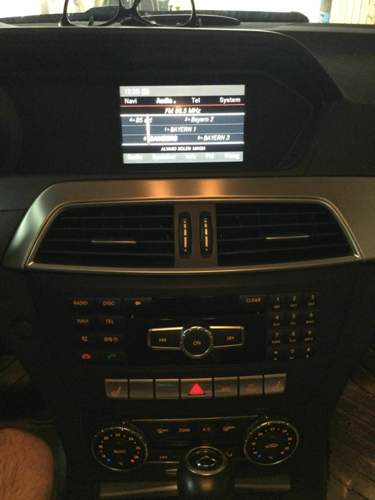

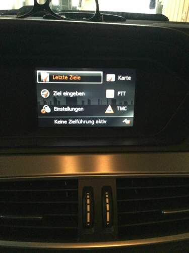

Ich hab eine c Klasse Baujahr 2013 mopf, mit festem Display und Audio 20. Welche Möglichkeiten gibt es um CarPlay oder der gleichen zu verwenden? Ich hab hier schon einiges gelesen über nachrüstlösungen mit Boxen die in die Verkabelung zwischen gesteckt werden. Jedoch meistens mit Comand oder vor mopf. Hat jemand schon Erfahrungen mit einer solchen Version? Welche Radio Version genau bei mir verbaut ist weiß ich nicht, deshalb hier einige Fotos.
