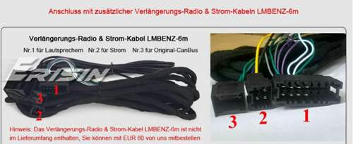

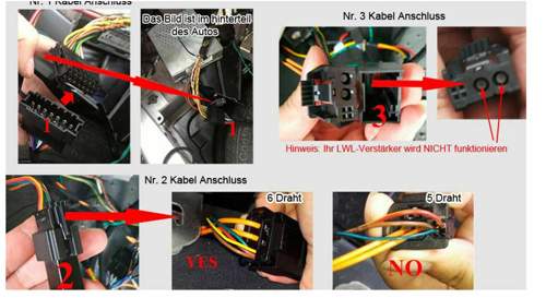

Hast du eine Ahnung, wie der Stecker belegt ist, also die 3 oder 4 Kabel ? Habe nämlich das gleiche Problem...
So sieht das aus
Anschluß
Kabel
Stecker
Zum Thema "Geheimfach" / Kinematic: Das wird über das Comand gesteuert und geht dementsprechend nicht mehr, wenn man das Comand ausbaut. Es gibt bei Ebay manchmal Leute, die verkaufen so einen Adapter, damit man das Fach wieder öffnen kann. Kostet aber um die 80€ und das war es mir nicht wert. Da bei meinem Radio eh sehr viel Kabelgedöns dabei war, habe ich den Wechsler komplett entfernt und den freien Raum für Dinge, wie den LWL-Adapter genutzt.

Ich habe ein extrons Radio gekauft und soweit eingebaut. Angeblich muss man kein Kabel in den Kofferraum verlegen. einen LWL-Box ist dabei. Die wandelt auf cinch. Das funktioniert auch. Ein CAN-Box ist auch dabei.
Problem: ich kann halt diesen kleinen 4-fachStecker, der mit 3 Kabeln belegt ist, nicht unterbringen.
Und: Radio geht nur über Zündung an, Radio findet keinen Sender, Lenkradsteuerung ohne Funktion.
Ist eines der Kabel ein wakeup-Kabel? Wozu dient das?

Von der Canbox gehen zwei Kabel ab Can High und Can Low. Diese müssen an den Canbus angeschlossen werden. Es gibt eine Verteilerleiste unter dem Handschuhfach, die sich gut dafür eignet.
Aber was passiert dann mit den € Leitungen im 4-fach-Stecker? Was kommt denn da an?

Ich bin mir gar nicht sicher, was da genau ankommt, Zündungsplus auf jeden Fall. Ich hab den Stecker gar nicht mehr verwendet, wenn ich mich richtig erinnere.
Viel braucht man ja an dem Android-Radio auch nicht: Zündungsplus, Dauerplus, Masse, Licht, Can High, Can Low, LWL Adapter, GPS Antenne, Radioantenne.

Can High und Low bekommst Du unter dem Handschuhfach, da ist eine Verteilerleiste.
Das Wakeup-Kabel ist für Endstufen und sowas, ich habe das nicht angeschlossen. Das AGW wird über den LWL Ring "geweckt".
