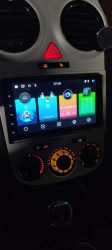

Ich möchte lediglich zusätzlich eine Rückfahrkamera und Musik über USB-Stick nutzen. Wenn die Qualität des Radioempfangs so gut bleibt wie beim Original, reicht mir das – andernfalls wäre DAB+ eine Option.
Ich bin iPhone-Nutzer und möchte Apple CarPlay verwenden – idealerweise auch die Karten-App vom iPhone, da ich diese von allen Navi-Apps am besten finde.

Carplay geht. Ich weiß nicht was für ne Software darauf läuft. Aber sollte es wie meine sein dann stell dich auf Updates ein die du dringend benötigst und danach erst alles einstellen. Display könnte danach auch seitlich getauscht sein. (du tippst links etwas an und es wird rechts angenommen) das lässt sich aber beheben.
Normales radio ging bei mir gut. Dab hab ich auch. Kannst du in D bestellen für ca 25 Euro glaub ich. (benötigt 1x USB)

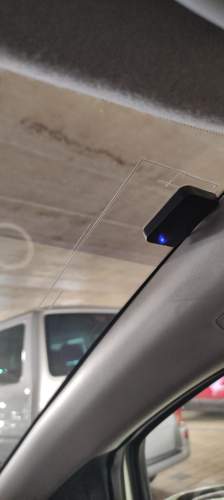

1: dab+ Antenne rechts oben Windschutzscheibe

3: normales hauptdisplay Radio

aber die kamera zeigt nicht wo die stoßstange endet, das würde mich jetzt nicht zufriedenstellen. Hat die dab antenne noch antennen dran die man an die scheibe verteilen muss?

Das im Bild ist die ganze Antenne.. Ein kleines Kästchen und die klebeantenne daneben die aus dem Kästchen raus kommt und das Kabel ist unter den Verkleidungen versteckt. Geht schnell und einfach. Du brauchst nur etwas Feingefühl und Kabelbinder.
