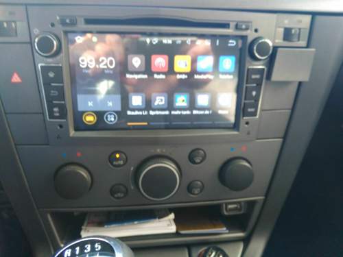

also ... drin ist es .
Bauform ist passend für Vectra-Signum, nur mit dem Knick in der Mitte . Steht auch etwa 2mm seitlich zu den Schaltern über ... optisch nicht 100%.
Technisch passt das Ding einfach in den Opel Einbaurahmen . Auch das Entriegelungswerkzeug fürs Orig. Radio passt.
Der Quadlockstecker des Facelift kommt einfach ins Radio wie beim Werksradio. Ein Antennenadapter auf Fakra liegt bei, einfach anschließen, das Radio gibt auch die Spannungsversorgung übers Antennenkabel raus, Phantomspeisung wird nicht gebraucht.
Ich habe auch die Eingebaute GPS Antenne in de Dachantenne angeschlossen, dafür braucht man einen Adapter der nicht beilag ( http://www.ebay.de/.../401109493220?... )
Wenn man die mitgelieferte Navimaus verbaut braucht man den Adapter natürlich nicht .
Lenkradfernbedienung funzt auf Anhieb ohne irgendwelche Einstellungen machen zu müssen , Radioempfang ist ordentlich .
Mitgeliefert ist auch eine IGO-Navi- Software komplett mit Europakarten .... bin noch gespannt ob es hier mit den Verkehrshinweisen klappt.... noch nicht getestet , aber es gibt Einstellungen wie bei Meldungen verfahren werden soll ....macht Hoffnung .
Touchscreen reagiert sauber auf jede Berührung (7"😉
Bluetooth zum Radio funzt tadellos, auch die Anzeige der Kontakte mit jeweils mehreren Rufnummern
Für den Preis von 308 € ist das Ding bisher super, zumal keine weiteren Bauteile für LFB , Einbaurahmen etc gebraucht werden .... es bleibt bei dem Kaufpreis plus ggf. nem Fakra Adapter zu 8€.

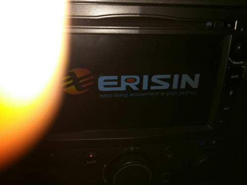

Bei diesem Gerät kann man auch einstellen nach welcher Zeit ohne Zündung es komplett herunter fährt... die Zeit lässt sich bis zu 2h einstellen, sodaß das Gerät nicht nach jedem Tanken oder Pause wieder komplett hochfahren muß .
Hochfahren dauert etwa 30 sek. danach ist das Gerät bei Zündung ein (innerhalb der eingestellten Zeit ) sofort wieder da...
Das ganze ist schon deutlich weiter entwickelt als mein erster Versuch und Waze läuft auch auf dem Gerät....

Ein Foto im eingebauten Zustand wäre schön, dieser Knick stört mich ja gewaltig...

Der Knick stört mich mittlerweile weniger als die Bedienungsmängel die ich vorher hatte 😉 ... der Knick ist es auch nicht allein, das gesamte Gerät steht etwa 2mm über der Fläche der Schalter hervor...... ich mache heute abend mal n Foto
die versprochenen Bilder :

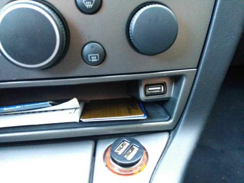

interressanterweise passt das mitgelieferte Usb Kabel genau in die Öffnung des werksseitigen Aux-in... von hinten mit nem Tropfen Heißkleber gesichert... da kann man nun schnell mal aktuelle Mucke anstöpseln 😁
der eine Blinddeckel ist noch lose um ggf. das mitgelieferte Micro da rein zu setzen..
