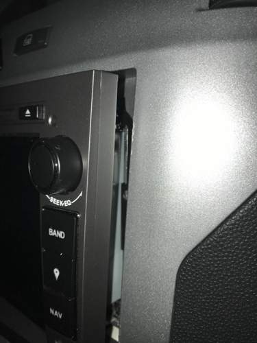

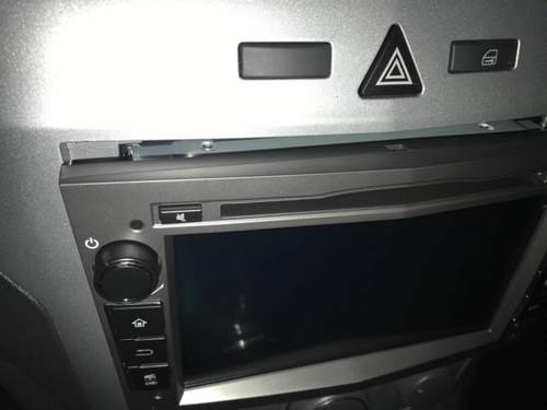

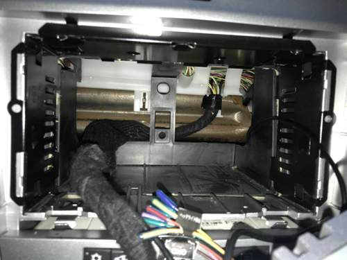

Alle Antennen gut untergebracht aber das externe Mikrofon für die FSE hat eine zu kurze Leitung für den Zafira. Ich war fertig mit Verlegen und dann kam der Schock..das Radio ging nicht rein. Unten stand es 2 Millimeter über und oben hatte ich einen 2 Millimeter Spalt.
Und jetzt kommt der Nachteil an Chinahändlern. Kommunikation nur per Mail und immer 24 Stunden warten. Wochenende ging gar nix.

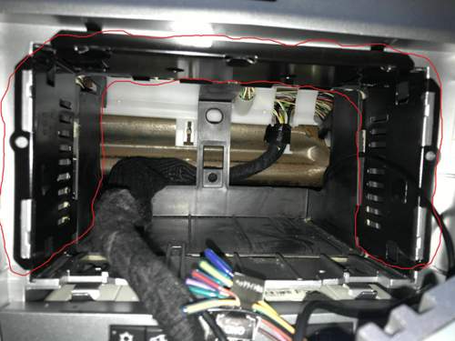

Ich habe bestimmt zwei Wochen hin und her gemailt und das Radio schon abgeschrieben da hab ich mir gedacht "Versuch´s noch mal". Also mir den Schacht noch mal angekuckt. Und siehe da..Da ist eine Art Metallrahmen in Form eines "U". Den hab ich rausgeschmissen und dann endlich ging das Radio rein. Es ist nicht einfach alle Leitungen unter zu bringen aber machbar.

Passt unten nicht
Past oben nicht
Passt super..

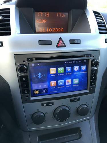

Ich bin deiner Empfehlung gefolgt und habe mir das Radio auch bestellt. Freitag geordert, Montag wa es da, kann man nicht meckern. Der Einbau ist eigentlich sehr easy. Ich musste mit keinem Adapter arbeiten, das originale Kabel passt gut. WLan Antenne noch dran, UKW-Antenne ebenfalls und schwupps läuft das Ding. Lenkradtasten gehen, das Display des Opels zeigt ebenfalls an. Sehr erfreulich.
Wie du auf den Bildern sehen kannst, habe ich das gleiche Problem mit dem Einbau. Ich bekomme das Gerät nicht sauber reingeschoben und kriege ums Verrecken nicht raus, welchen Metallrahmen in U-Form du meintest. Ich habe dir nochmal ein Foto des Käfigs gemacht, vielleicht kannst du das ein bischen genauer eingrenzen, was du meinstest? Aufgefallen ist mir desweiteren, dass das Radio ohne einmal gesteckten Zündschlüssel nicht angeht. Das originale CD30 lief auf Knopfdruck auch ohne Zündung. Die restlichen Kabel für Heckkamera etc. habe ich nicht angeschlossen, da ich sie nicht brauche. Macht dein Radio dasselbe?

Auf dem ersten bild ist der Schwarze Metallrahmen doch deutlich zu sehen. Links, oben und rechts. Da greifen normal die halteklammern des Originalradios rein.

DU meinst den gesamten Käfig? Habe ihn nochmal im Bild markiert? Hält das Radio denn ohne? Wie fährst du es denn runter? Einfach Zündung aus?

Ja das ganze Ding muss raus. Jo hält Bombe. Ja ich zieh einfach den Schlüssel dann fährt er ganz runter. Warum er nicht richtig in den Standby geht weiß ich auch nicht. Schon bevor ich das Radio eingebaut hatte,, hab ich das irgendwo im Internet gelesen und in meiner Elektronikecke ausprobiert. Wenn man es über den Knopf aus macht zieht es trotzdem noch über 50mA. Ich hab mir angewöhnt das Radio immer an zu lassen. Ich hab mir die "Home" Taste so belegt das, wenn ich da länger drauf drück, das Display ausgeht. Und wenn grad keine App läuft isses wie aus.
So, das Ding sitzt, passt, wackelt und hat Luft. Such ohne den Käfig brauchte es noch ordentlich Druck, da die Federn des neuen Radios recht stramm sind. Wlan- und GPS Antenne habe ich einfach dahinter gepackt, GPS ist magnetisch, haftet an Metall. Für den Preis ist dasTeil echt ok. Ich gebe ne Kaufempfehlung

DAB+ nutze ich nicht, ich habe die herkömmliche UKW Antenne angeschlossen. Wenn du DAB+ nutzen willst, bekommst du als Zubehör eine entsprechende Antenne und ein kleines Stück Elektronik bei Erisin bestellt. Da das Radio den Canbus Decoder integriert hat, sollte dein Display auch was anzeigen. Ich hab nur das kleine Display drin, daher zeigt er bei mir bei Radiobetrieb die Frequenz, bei Bluetooth Wiedergabe irgendwas dubioses mit A2irgendwas, was laut Google einfach ein Bluetoothstandard ist. Meine Tasten am Lenkrad gehen. Display läßt sich bislang prima ablesen und ist auch nachts nicht zu hell. Ich mache es auch so, dass ich das Gerät im Prinzip nicht über seinen on/off Schalter ausschalte, sobald Zündschlüssel gezogen wird, fährt es runter und ist aus. Bei Stecken des Schlüssels starten es. Hier kommt auch das erste kleinere mein Beruf für mich ins Spiel. Das Gerät braucht halt gut 1 Minute bis es betriebsbereit ist erst mal kommt das Logo des Herstellers Erisin, dann sieht man eine Weile die Info Tablett wird gestartet und dann ist es betriebsbereit. Da ich wie gesagt nur UKW Radio höre, wird diese App auch wieder wenn sie vorher gestartet war, mitgestartet. Dabei passiert es gerne, dass ich dann zwar die Oberfläche der Radio App sehe, aber kein Radio abgespielt wird. Ich muss die App dann einmal schließen und neu starten. Nicht immer, aber manchmal. Das integrierte Navi habe ich zweimal versucht zu benutzen. Beide Male ist mir die Navi App nach ein paar Minuten abgestürzt, was man natürlich beim benutzen eines Navis so gar nicht gebrauchen kann. Ich benutze daher weiterhin meine App auf dem iPhone und ignoriere diese App im Radio. Allgemein ist dieses Radio vom Verhalten für diese Preisklasse okay allerdings ist die Verbote die Technik auch nicht die schnellste. Das Gerät reagiert teilweise etwas träge, gerade wenn viele Apps geöffnet sind. Das äußert sich zum Beispiel bei mir so, dass dann die Lautstärkeregelung verspätet auf meine Eingaben am Lenkrad regiert. Ob ich aus heutiger Sicht mit meinem Wissen das Radio noch mal kaufen würde, zumindest würde ich es mir mehr überlegen. Es ist für diese Preisklasse wirklich voll okay und genügt auch meinen Ansprüchen. Der Einbau war im Großen und Ganzen recht einfach. Aber für etwas mehr Geld kriegt man mit Sicherheit auch etwas, dass ein wenig performanter ist.
