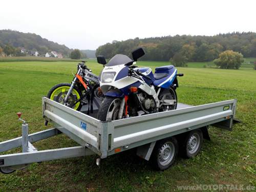

Ich bin seid heute stolzer Besitzer zweier Suzuki RGV 250 vj21a von 1989 und 1990
und wollte wissen ob sich hier noch mehr 2Takt Freunde tummeln.
Zu meinen Mopeds ich hab nach sowas recht lange gesucht und schließlich ein Gesuche aufgegeben, und bin nach einigen Monaten auch fündig geworden.
Die Mopeds stammen aus einer Projektaufgabe der Vorbesitzer hat sich nach über 20 Jahren dazu entschlossen sie zu verkaufen und in gute Hände abzugeben. Ich denke die sind bei mir gut aufgehoben.
Ich hab bisher leider keine guten Bilder folgen bei Interesse noch.
Die Fehlteile auf den Bildern sind alle so ziemlich dabei.

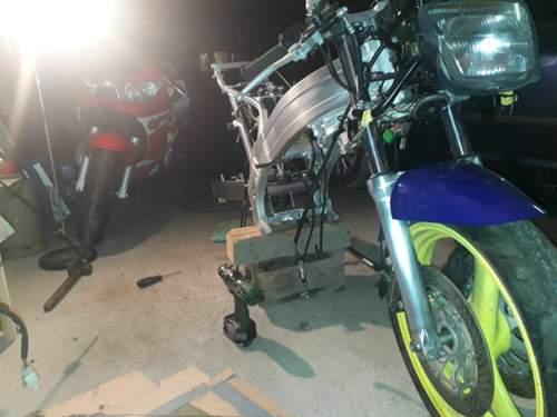

Hallo Leute,

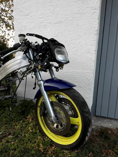

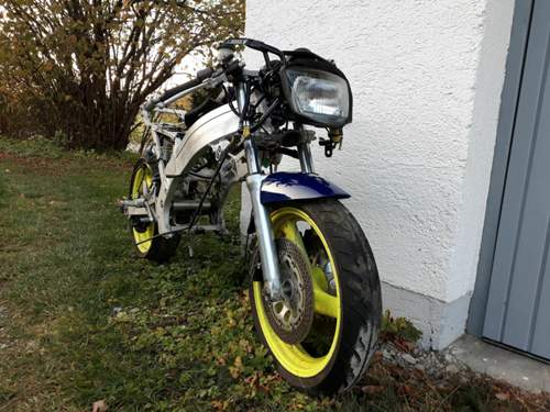

Mittlerweile ist es ein bissl weitergegangen,
- Gabel überholt
- Bremssättel überholt
- Paar teile aufgearbeitet
- Lenkkopflager gefettet usw. (Sieht noch gut aus)

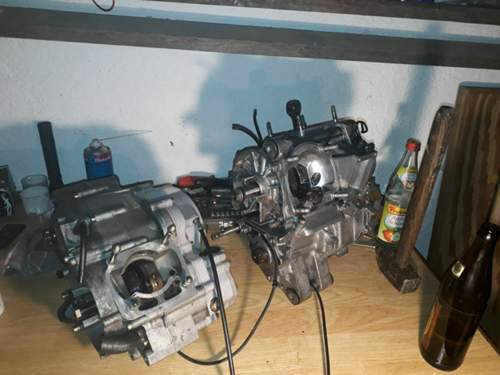

- Motor ausgebaut, und halb zerlegt, sieht auch alles noch erstaunlich gut aus, Getriebe usw. lass ich alles drinnen, hab nur die KW mal rausgenommen und begutachtet, aber die ist Brandneu und hat keine Korrosion😁 .
-Zylinder und Kolben sollten noch eine weile laufen.
- das Einzige sind die Auslassschieber, die gefallen mir nicht so, kostet aber einer 150€ und ich brauch vier Stück. mal schaun, was ich damit mach, da schau ich mir die von der an die läuft, wenn´s soweit ist.
Hab leider keine besseren Fotos, wenn ich draußen bin ist es meistens Dunkel und mein Licht ist nicht so toll..
mit den Felgen weiß ich no ned was ich mach, mal schaun welche Farbe ich nimm.
Am Heck hab ich noch nichts gemacht, deshalb ist des noch dreckig..

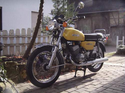

Ich habe mal eine GT 250A restauriert. Vor den RGV - Modellen habe ich Respekt.
Kannst Du sowas brauchen (Bild 1) ?

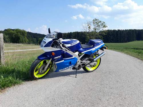

Von der RGV 250 gab es 3 verschiedene Modelle, vorgänger war übrigens die RG250 Gamma.
1. von 1988 - 1989 Suzuki RGV 250 VJ 21a / die wurden 1990 auch noch zugelassen danach waren aber bj 1989/
wie meine
-Telegabel vorne
- Kastenschwinge
-andere Kurbelwelle
-andere Auslasssteuerung / die hat stabilere 2- teilige Schieber
-18" Hinterrad
-andere Zylinder
- usw. da ist wirklich viel anders.
2. Suzuki RGV 250 VJ 22b /das ist die dies am öftesten gibt und die den Motor bis auf Kleinigkeiten mit der RS 250
teilt. 1990- 1993?
- Typische Bananenschwinge
- beide Auspuffe enden auf der rechten Seite
- USD Gabel
- 17" Hinterrad
- 3 Teilige ASS
- andere Zündung
- Verkleidung unterscheidet sich auch vor allem das Heck
- geschraubter Heckrahmen aus Stahl
- 10 KG mehr gewicht als die VJ 21
- Kat´s in den Auspuffen
- usw..
3. RGV 250 VJ 23 / als die Aprilia den Motor geschikt haben, hat Suzuki nochmal einen neuen 250er Motor gebaut
einen 70° V2 ( die VJ 21 und VJ 22b hatten 90° V2 wie der RS 250 auch)
Was die da alles gemacht haben, keine Ahnung. wure soweit ich weiß bis 1998 gebaut und leider nie in D verkauft. im englischen Forum fahren ein paar davon rum.
Die sind richtig teuer gehandelt, sogar in Japan, hab da mal mit einem geschrieben, der für mich da drüben geschaut hat. da bekommt man schon fast scho a RD 500 dafür.... die Spinnen die Römer..
noch kurz zur Auslassschieber Thematik:
die der VJ 21 sind aus 2 teilen und stabiler, als die der VJ 22b / rs 250, die sind aus 3 teilen und da bricht gerne der Hohlspannstift in der Mitte, wenn das passiert, braucht man a neue Zylinder/ Kolben Garnitur, weil die dann im Brennraum landen.. gibt auch bessere, aber die sind auch teuer.. also keine Gebrauchtteile an der stelle. Ich denke mit den Original VJ 21 fährt man ganz gut.

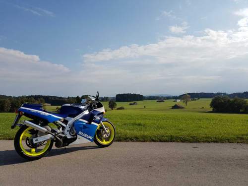

Kleines Update für euch.
Die letzte Zeit war es wirklich zäh, zuerst Umzug, dann fährt mir einer mein Auto kaputt, mir geht´s gut aber Auto suchen ist au immer nervig und zu guter Letzt haben wir an der Technikerschule 9 Schulaufgaben in 3 Wochen geschrieben. letztes WE gings weiter.
die Motoren ( RGV und RS125) sehen soweit gut aus, nur noch Zylinder drauf, aber da brauch ich noch ein paar Teile.
Rahmen ist jetzt sauber, Schwinge auch und sie wurde natürlich neu gefettet.
Jetzt kommen dann wieder nervige Arbeiten wie Heckrahmen abschleifen und neu lackieren.
Ich hoff ich find in den Faschingsferien Zeit.
