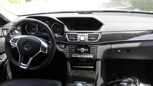

Hallo zusammen ich fahre eine E Klasse W212 350 cdi Amg packet Bj: 09 Limo und würde gerne eine analoge Uhr in das Armaturenbrett nachrüsten und wollte fragen was man dafür alles benötigt und ob es überhaupt machbar ist

Ein Umbau ist problemlos möglich.
-Zierleiste links mit Luftdusche
-Zierleiste mitte/rechts mit Luftdusche
-Uhr
-bei Bedarf Chromschalter unter dem Comand
-3 Tube Tachometer plus 2 Tachoblenden
Am Schacht des Comand und dem Wahlhebel ist deutlich zu erkennen, dass es ein vor Mopf ist ;-) Das wäre natürlich ebenfalls problemlos tauschbar. Alles eine Frage des Geschmacks und des Geldbeutels.
Bei Bedarf habe ich noch einen kompletten Satz wie abgebildet.

Kannste einfach abstecken, kein fehler durch abstecken der ESP off taste =)
Da muss ich widersprechen. Ich hatte sehr wohl Fehler drin, als ich das sogenannte Bauteil "Warnblinkschalter" abgezogen hatte.
Ja natürlich wenn du das untere Bedienfeld vom Mopf am Comand nicht nachrüstest schon, wie ich aber schon zuvor erklärt habe muss dieses Bedienfeld nachgerüstet werden, sonst hast du ja keinen Warnblinker mehr 😉
Es geht hier rein darum ob es notwendig ist die ESP Off Funktion im KI zu aktivieren, dies ist nicht nötig wenn man es eh nicht benötigt 😉
Rüstet man also das Mopf Bedienfeld nach ist der Warnblinklichtschalter wieder vorhanden und es gibt keine Fehler :P
