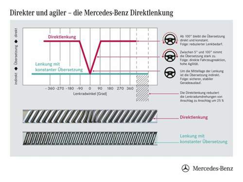

Hier die Erklärung zum Thema Direktlenkung (213):
[EDIT]: die Direktlenkung hat eine variable Übersetzung. Beim Auslenken aus der Geradesausstellung wird die Übersetzung direkter (daher der Name). Das bietet Vorteile beim Einparken: es sind weniger Lenkradumdrehungen um die Räder einzuschlagen notwendig. Dadurch nehmen aber die Lenkkräfte zu - daher die Kombination mit der geschwindigkeitsabhängige Lenkunterstützung (Parameterlenkung).
Das Prinzip ist nicht neu. Was neu ist ist, dass der Übergang schon ab 5° Lenkradwinkel stattfindet. Dadurch bekommt das Fahrzeug etwas mehr Agilität (Stichwort Gierverstärkung) und behält einen guten Geradeauslauf da die Lenkübersetzung in der Mittellage unverändert bleibt.
Im unteren Bereich sind die Zahnstangen abgebildet. Hier sieht man wie die Veränderung der Übersetzung über die Zahnformen realisiert wird.
Direktlenkung

also nochmal zur sicherheit, der von mir genannte "vormopf" ez 01/13 ( e250 cdi avantgarde ) ohne die sonderausstattung direktlenkung hat nur einen "normale" servolenkung. nicht geschwindigkeitsabhängig oder variablem lenkwinkel ?!?! ist dies so richtig...
ohne 213: ja, mit 213: nein

Achtung bei den Lenkungen im 212er. Hier gibt's leider einige Varianten (gerade beim Vormopf).
Anfangs waren alle 212er mit einer hydraulischen Lenkung ausgestattet. Die Basisvariante hatte einen festen Unterstützungswert. Die als Direktlenkung (Code 213) vermarketete erweiterte Version verfügt u.a. über eine geschwindigkeitsabhängige Regelung und ist daher mit der Parameterlenkung des 211er vergleichbar. Die Direktlenkung war in allen 6- und 8-Zylinderversionen als Serienausstattung dabei und die 4-Zylindermodelle als Sonderausstattung zu bekommen.
Etwas später wurde dann statt der hydraulischen Direktlenkung auch bereits die elektrische Direktlenkung eingeführt. Dies erfolgte im Mj2011 für die beiden Varianten 250CDI 4matic und 350CDI 4matic. Erkennbar ist die elektrische Direktlenkung am anderen Ausstattungscode, da die mit dem Code 211 gelistet ist. Für die anderen Varianten änderte sich nichts.
Nächster Änderungsschritt war das Mj2012. Zu diesem Zeitpunkt bekamen die Benziner V6 und V8 die neuen Motoren (M276 und M278), die gleich mit der neuen elektrischen Direktlenkung kamen. Somit gab's die hydraulische Direktlenkung nur noch für die CDI (mit Ausnahme der beiden 4matic-Varianten) als Sonder (R4) oder Serienausstattung (V6) und für den R4-Benziner als Sonderausstattung.
Mit der Mopf wurde es einfach. Seitdem haben alle Varianten (mit Ausnahme der AMG-Varianten) die elektrische Direktlenkung (Code 211).
