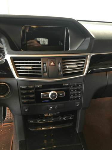

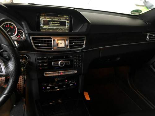

Also habe jetzt auch mal umgebaut und die Uhr funktioniert tatsächlich ohne Probleme (Bilder 1&2).

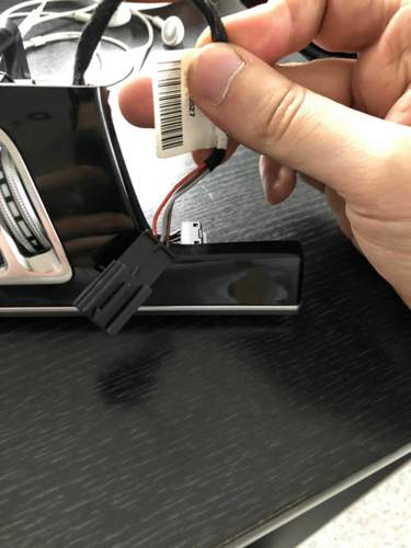

Allerdings habe ich ein anderes Problem:
Die Zierleiste links vom Mopf hat ja scheinbar kein "Loch" mehr für die Verstellung der Helligkeit des KIs (ist normalerweise ganz rechts am dünnen Steg). Ich denke mal, das liegt daran, dass mit dem MOPF ja das 3-Tuben-Tacho gekommen ist. Ich habe noch das 5 Tuben Tacho drin und möchte das auch nicht tauschen.
Das Loch könnte ich ja probemlos boren, allerdings habe ich an der Mopf Zierleiste einen Stecker mit 3 PINS für die LED Beleuchtung, meine eingebaute VorMopf Leiste hat aber nur einen Stecker mit 2 !? Was kann ich denn da machen? (Bild 3)
Vorher VorMopf
Danach Mopf
Kein Loch in der Leiste und 3er Stecker
der dritte Pin war soweit ich weiß nur für die Änderung der Beleuchtungsfarbe, ist schon lange her mein Umbau. Ich hatte mir damals ein Mopf-Ki nachgerüstet mit entsprechender Firmware, aber auch mit dem alten KI könnte man mit entsprechendem Firmware-Stand auch die Helligkeits-Einstellung anstatt über das Drehrad ins Kombiinstrument übertragen lassen, quasi als Menü-Option.
@Sheri schrieb am 6. Januar 2021 um 14:33:48 Uhr:
Ich vermute wenn ich das dritte Kabel, dass für die Beleuchtungsfarbe ist weglasse und die restlichen beiden Kabel mit dem 2er Stecker von der alten Leiste verlöte und mit dem Gegenstück am Auto aufstecke, dann müsste die LED Leiste auch leuchten oder?
Du kannst die Stange weglassen und das Ki so codieren lassen, dass die Helligkeit über das Menü. Im Tacho regelbar ist.
@CLK230FAHRER schrieb am 6. Januar 2021 um 16:20:49 Uhr:
Danke für den Tipp. Habe die lange Stange jetzt einfach beim Wechsel auf die neue Blende rausgezogen. Lasse die Beleuchtung eh immer auf volle Helligkeit, von daher muss ich auch erstmal nichts codieren lassen. Den Stecker habe ich umgebaut, den grün-roten Draht habe ich dabei einfach weggelassen (der für die Einstellung der Farben). Nur braun und grau auf den alten Stecker gepackt und es funktioniert einwandfrei!
