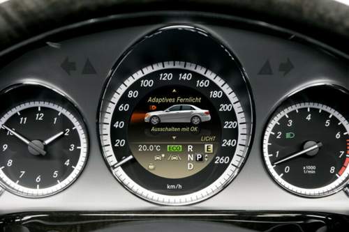

Bin etwas verwirrt.
Ich dachte bisher, das Linke (2.v.l.) von den 5 Instrumenten im VorMopf wäre eine Analoguhr und serienmäßig vorhanden; bei meinem ist jedenfalls eine drin😕
Oder willst du eine Weitere nachrüsten (etwa die aus dem Mopf)? Oder hatte Bj09 AMG-Packet keine?
http://img5.fotos-hochladen.net/uploads/201601151506599uo4tdhenr.jpg
Diese hier meint er denke ich

der Vor-MOPF hat doch eine analoge Uhr ????
1024-ki-212-mj2012
Ihm gefällt vermutlich die Uhr und daher möchte er diese einbauen,auch wenn er dann
zwei Stück im Fahrzeug hat.Hier wurde doch sowas schonmal gepostet,kostet
nicht schon alleine die Uhr 260 Euro ? Mit dem was er alles braucht kommt
da ein schönes Sümmchen zusammen.
Aber was macht man nicht alles wenn was gefällt.

Wenn du keine zwei Uhren haben möchtest, müsste dazu noch das 3 Tube Ki nachgerüstet werden.
