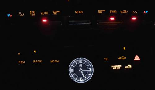

Absolut, und daher stelle ich auch nochmal ein Foto der jetzt leuchtenden Uhr ein :-)
