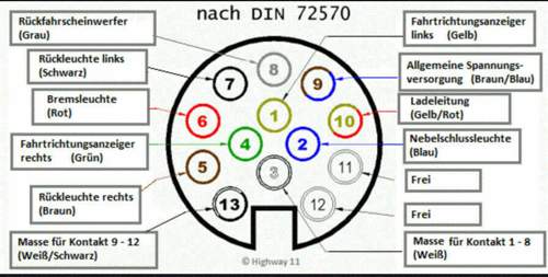

Meine Anhängerdose ist innen verrostet und ich wollte sie eben austauschen.
Leider hat mein 13pol Kabel andere Farben als überall angegeben, es steht aber auf jedem Kabel eine P Nummer um es zu zu ordnen, leider sind diese nicht mehr lesbar.
Es gibt Farben wie Grau rot, schwarz grün, grau schwarz, blau rot usw, dafür finde ich leider keine Anleitung.
Ich hoffe ihr wisst fix Rat.

Kopf einschalten. Vielleicht kommst Du ja selber noch drauf, das die Steckerbelegungen genormt sind, Farbe totalegal. 😁😁😁
Musst natürlich vor dem Abschneiden die Belegung notieren.

Und, dann hast Du eben andere Farben. Selbstverständlich klemmst Du Pin 7 wieder auf 7...
Und zur Not misst man halt einfach nach.

am einfachsten ist es wenn du mit einer weiteren Person dir die Adern mit einer Prüflampe oder einen Multimeter der Reihe nach ausklingelst

Ist die AHK nachgerüstet oder original? evtl. findest du, wenn es eine originale ist mit "Fahrzeugmodell Anhängerstecker Belegung" die Hersteller interne Belegung
oder passt evtl. die Tabelle hier
http://www.kfz.josefscholz.de/AHK.html

Natürlich gibt es Pläne. Wenn deine Kabelfarben da nun nicht mitspielen, muss du halt den komplizierteren Weg nehmen. Nach drei - vier Stunden wäre das auch zu lösen gewesen. Ob es da nun stürmt oder nicht.

Auf 5 von 13 Kabeln die genutzt wurden steht eine nummer von 1-13, diese passen aber nicht mit den ganzen Listen überein.
Ich muss das am besten alles durch klingeln mit dem anhänger zusammen.

Vielleicht gibt es eine einfachere Methode, ist aber nicht sicher ob die, an deinem Fz. funktioniert. Weil an Fz. mit CAN Bus Stg. zur Anhängererkennung, oft nicht einfach testen lassen, weil das Steuergerät die Stromkreise überwachen könnte. Bei meinem, von Jäger Automotive funktioniert es jedenfalls.
Du suchst dir am Fahrzeug einen ordentlichen Massepunkt. Dort klemmst du eine Prüflampe an und testest jede Ader für sich. Würde mit dem Bremslicht anfangen. Schlusslicht hast du allerdings für jede Seite separat, das bekommst du so nicht 100 % raus, ist aber auch nicht wirklich ein Problem.
Hast du keine Prüflampe, kannst dir selbst eine aus einem alten Lampensockel bauen.
