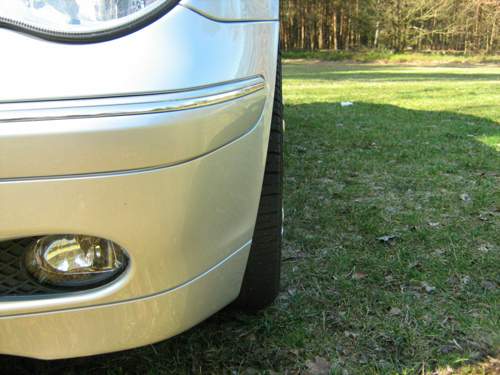

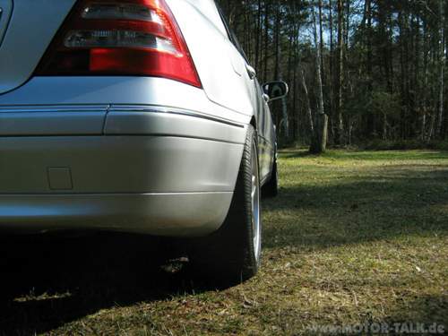

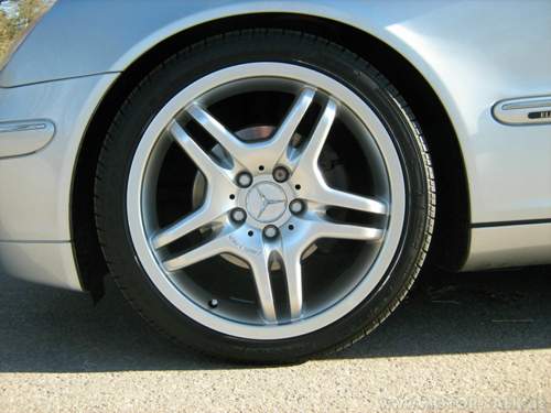

AMG Styling 4, 7,5 und 8,5 x 18 ET 37 / 30 mit 225/40 und 255/35.
Dazu pro Rad 15mm Distanz. Das war an der HA mit viel Arbeit
verbunden.
Bilder = C 200 K
Gruß, Jürgen
C 200 K mit AMG's
Amg-3
Amg-4
Amg-5
Original geschrieben von Mahox2003
Erst ma DANKE für die hilfreichen Tipps. Und da wurde schon das nächste Ding angesprochen was mache ich mit dem Fahrwerk bei der Dimension. Meine originalen Stoßdämpfer mit 40mm Tieferlegungsfedern hinten und vorne würden bei der größe NICHTS nützen. Stimmts? Ich möchte aber auch keine Gewindefahrwerk. Trotzdem eine blöde frage könnten meine Stoßdämpfer und die Federn evtl. auch drinne bleiben?
natürlich könnten die Federn/Dämpfer auch drinne bleiben.
Aber die Optik ist dann völlig daneben.
Auf den Bildern weiter 'oben' ist mein ex C 200 K mit KAW-
Federn zu sehen. 50/35mm Werksangabe. Effektiv 45/25mm.

Wir haben gestern die Räder zum testen montiert. VA rechts
HA links dann jeweils Blöcke untergelegt und die Bühne
abgelassen. dabei federn die beiden Räder voll ein.
An der HA ging dann noch ein 'Tempo' zwischen Reifen und
Kotflügen. Der TÜV - Mann war zufällig da, und sagte ok.
VA eh kein Problem und der Eintrag ist gesichert.
Am Dienstag kommt das Fahrwerk rein. Dann mach ich Bilder.
Gruß, Jürgen
