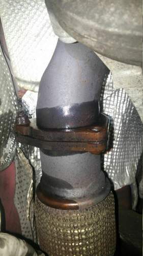

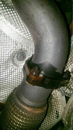

Ich habe eine Frage zum Ausbau der Vorschalldämpfer bei meinem 4.2 FSi Audi S5.
Ich weiß, es ist das A6 Forum, aber ich denke vom Prinzip sollte der Auspuff beim A6 ähnlich aufgebaut sein und ich suche Leute mit Erfahrung, evtl hat das auch schon jemand gemacht.
Wie genau bekommt man die oben liegende Schraube vom Stehbolzen der VSD ab ? Gibt es da spezielles Werkzeug für und was kann man machen, wenn die Mutter inkl Stehbolzen abreißt? Für eine Flex reicht der Platz kaum.
Ich wollte gestern beim S5 die VSD abbauen weil die Kats gelöst werden sollen zwecks Kupplungswechsel, wobei gleich bei der ersten Mutter die Mutter inkl Stehbolzen abgerissen ist. Die anderen sehen auch nicht besser aus, fast als wären die "verschweißt".
Ich habe zwei Bilder zur Veranschaulichung angehängt.
Da hilft vor dem aufdrehen nur erwärmen mittels Induktionsgerät oder Autogengas.
Die oberen Schrauben sollten über Gelenke erreichbar sein.
Wenn schon einer ab ist wird es natürlich knifflig.Der muss dann ausgebohrt werden wenn der Auspuff herunten ist.
Es hilft etwa den hinteren Teil zu demontieren und “hängen“ zu lassen. Ein WinkelSchrauber wäre auch hilfreich.
Dann halt die Schrauben ruhig abreißen...denn sie sind dann im abgeommenen Teil und können ersetzt werden.
