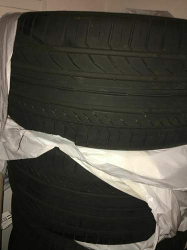

mein blackbird hat jetzt bereits 37.500km auf dem Tachometer - ich gehöre damit nicht unbedingt zu den extrem Vielfahrern, liege aber deutlich oberhalb der knapp 15.000km die jeder Autofahrer in Deutschland im Jahr zurücklegt.
In der Regel fahre ich weitere Strecken am Stück über die Autobahn und fahre auch gerne forciert (ohne ein Raser auf der letzten Rille zu sein!).
Zunächst dachte ich an einen Radlagerschaden, doch den (so versicherte mir mein Mercedes-Meister) hätte er noch nie an einem W205 gehabt. Er sagte ich solle eher mal nach den Reifen schauen... vermutete Sägezahnbildung, denn das wäre der häufigste Grund für Vibrationen im Lenkrad und ein anderer Geräuschpegel beim Fahren.
Heute dann endlich mal nachgeschaut und nicht schlecht gestaunt...
Die vorderen Reifen sind völlig plan abgelaufen, was schon mal sehr für das AIRMATIC Fahrwerk und die Spur/Sturz-Einstellung der Achse spricht. Jedoch sind beide vorderen Reifen mit massiven Sägezähnen ausgestattet. Habe ich so noch nie bevor gehabt...
Laufleistung der Reifen ca. 28.000km (Rest auf Winterreifen).
Hatte das hier schon jemand bei seinen Contis?

Hatte damals das selbe Problem und hab die SC5 vorne neu wieder als Runflat gekauft, weil ich die Geräusche nicht mehr ertragen konnte. Nach Montage nochmal neu Spur und Sturz einstellen lassen, nach ca 15tkm wieder die selbe Leier.
Hab dann als die hinteren kurz vor Verschleissende waren alle 4 gegen Michelin getauscht und habe bis heute und über 30tkm keine Probleme mehr.
Hab die 2 ersten Contis noch im Keller liegen, wollte die immer mal an Conti schicken und mich bedanken, dafür das ich 2x Reifen mit 6mm Restprofil wegschmeissen durfte.

Kein RFT und vor allem kein MO(E) kaufen. Das ist das ganze geheimnis.
@martin_theone schrieb am 20. Juni 2016 um 13:05:40 Uhr:
War kein MO und keine BMW Markierung beide male, Runflat war halt auch so schon auf dem Auto. Michelins sind auch Runflat und funktionieren. Das ganze Geheimnis für mich ist kein Conti mehr kaufen. hatte schon mit SC3 Probleme und nix gelernt.
