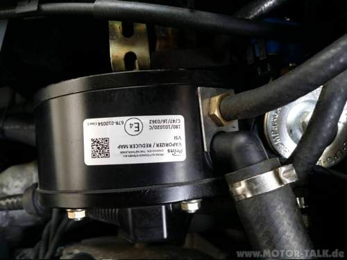

Hi leute bin jetzt grad beim umrüster ist das hier H verdamfer? Gasverbrauch hat sich von 18l auf 42l erhöht wir finden kein Leck...
20180822-144033
20180822-144038
Das ist ein Typ C- steht doch auf dem Typenschild schön lesbar, oder nicht...??
Und "gefährlich" sind auch nur die alten mit zwei sichtbaren Dichtmembranen unter den Deckeln -bei dem hier sieht man zB ja nur eine. Die alten Verdampfer sollten mittlerweile alle ausgestorben sein.
Bei dir könnt irgendwo ne Leitungsverschraubung undicht sein- muss ja nicht am Verdampfer liegen.
Hi
Wir haben alles mit Spray abgesprüht , naja alles.. die 8xgasdüsen am Motorblock da hat er nicht abgesprüht ,dafür seine Nase hingehalten 🙂 man richt 0 .
Haben während dem Laufen den Deckel vom Ausgleichsbehälter abgeschraubt - da richt man auch nichts. Im Kofferraum bzw im Auto auch nichts.
Umrüster hat keine Ahnung was das sein kann bzw. hat generell keine Ahnung. Anlage ist ein Jahr alt, hab ich aber leider beim V8gaser In München gemacht und müsste 350km runter zu ihm fahren.
( Anhang - LMM war abgesteckt )
Habe keine Probleme mit der Gasanlage nur eins was auch schon im letzten Sommer da war - wenn der Wagen auf warmen Moror gestartet wird und die Anlage sofort auf Gas umschaltet verschluckt sich der Wagen für 3 sek. dann kriegt(dme regelt) er sich wieder und danach läuft der Wagen problemlos
Habe Verbrauchsanzeige zurückgesetzt- Verbrauch ist wie gehabt ~ 16l ( X5 e70 4.8i bj.2008)
