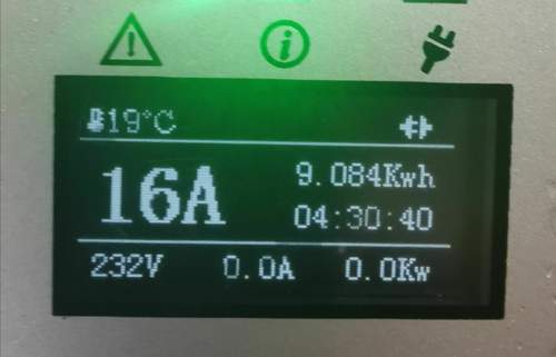

Praktische Erfahrung über 2 Jahre und 514 mal mit 16 A geladen - an einer normalen Haushaltssteckdose mit Zuleitung 1,5 qmm wurde der Stecker nach mehreren Stunden sehr warm.
An der für den Volvo extra installierten Aussensteckdose mit 2,5 qmm Zuleitung nur warm.
Bei 8 A braucht es, um den "Mini"akku zu laden, quasi ewig. Selbst mit 16 A kann es über 4 Std. dauern (abhängig von der Aussentemperatur und der des Akkus).
P.S.: Die angezeigte Temperatur ist die des Ladegeräts.
