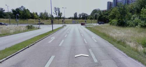

Ich hänge noch ein Foto von Google-Maps aus 2008 an. Das Foto ist aus Sicht von A kommend. Erst nach 2008 kam irgendwann die Rechts-Abbieger-Ampel dazu. 2008 waren auf der mittleren Spur noch keine Pfeile aufgemalt. Es gab auch noch keine Markierungen zwischen A3 und A2 während des Abbiegens.
Der Kreuzungsbereich C wurde erst Mitte 2020 gebaut, ist aber im Herbst 2022 immer noch gesperrt. Vor wenigen Tagen erst habe ich die neuen Markierungen auf Spur A2(weißer Pfeil geradeaus gelb durchgestrichen) und die Markierungen zwischen A3 und A2 während des Abbiegens bemerkt, die A3 auf D2 leiten. Also für die ganzen Falsch-Abbieger von A2 auf D2, kommt A1 "gefühlt" auf "ihre eigene" Spur. Tatsächlich war es nie "ihre Spur". Das denken aber hunderte oder sogar tausende Fahrer offensichtlich bis heute und machen es bis heute und auch weiterhin falsch. Und deswegen habe ich das Thema gestartet. Quasi wie der eine Geisterfahrer auf der Autobahn, der davon überzeugt ist dass ALLE ANDEREN Geisterfahrer sind. Ich wollte nur sichergehen ob tatsächlich ICH der "Geisterfahrer" bin, oder alle anderen?

Alte Kreuzung 2008 aus Sicht von A
