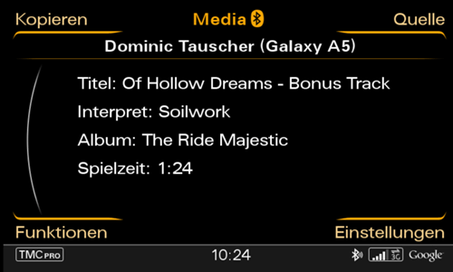

da wir ja bald unseren neuen gebrauchten A6 3.0 tdi in Empfang nehmen, bin ich am recherchieren, wie ich Spotify im "Dicken" nutzen kann. Wir besitzen iPhone 6 und 6 Plus und würden gerne drahtlos unsere Musik Mediatheken, sowie Spotify im Auto nutzen.
- AMI ist vorhanden
- Adapter vom iPhone zum AMI original von Audi wird gekauft
- lt. My Audi ist AMI werksseitig verbaut worden (ist es dann auch aktiviert als Eingangsquelle?)
Hat jemand von Euch mit diesem Adapter oder einem anderen dieses Elektronikhändlers Erfahrungen?
http://www.conrad.de/.../...30-A2DP-10-m-fuer-Apple-Dockingstation?...
Der viel erwähnte ViseeO WMA 1000 Adapter ist mir eigentlich zu teuer. Den würde ich nur nehmen, wenn es keine andere Möglichkeit gäbe.
Danke im Voraus für Eure Antworten.

Hat noch jemand das Problem, wenn er sein Handy mit dem AMI aus dem MMI2G mit einem Kabel verbindet, keine Spotify Lieder abspielen kann? Das AMI sucht bei mir sofort Apple Music lieder.
Hallo bei mir waren gleiche Problem mit Android Geräte kein problem und beim IOS Geräte geit nicht mus Apple Musik Plauer aktivieren nur dan würde es funktionieren.

Servus!Hat noch jemand das Problem, wenn er sein Handy mit dem AMI aus dem MMI2G mit einem Kabel verbindet, keine Spotify Lieder abspielen kann? Das AMI sucht bei mir sofort Apple Music lieder.
Ist bei mir auch so.
Ich habe es so gelöst, dass der erste Titel beim iPhone ein file mit Stille ist. Wenn man das iPhone anschließt, läuft so zumindest nicht immer der gleiche Track los. Wenn man dann Spotify auf dem iPhone startet, wird es aber über das AMI übertragen. Nur Tracks wechseln ist über das MMI leider nicht möglich. Es geht nur Pause, Vor- und Zurückspulen.
Danke für die Antwort.
Meinst du damit du hast ein stilles file in Apple Music hinzugefügt?
Und wenn du das Iphone anschließt startet das Ami ja sofort Apple music und spielt dann eben dieses eine stille file. Danach öffnest du einfach Spotify und spielst da lieder ab?

Richtig. Ich habe aus dem Netz ein mp3 file mit stille geladen und es so benannt, dass es an erster Stelle steht. Dann auf das IPhone übertragen und dann läuft es genau so wie du es beschrieben hast.
