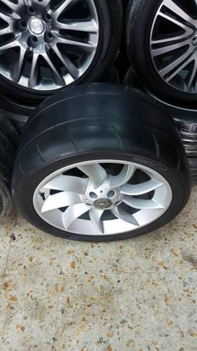

Wie waere es mit so etwas 😉
LG Werner 😎
Cls-63-reifen
