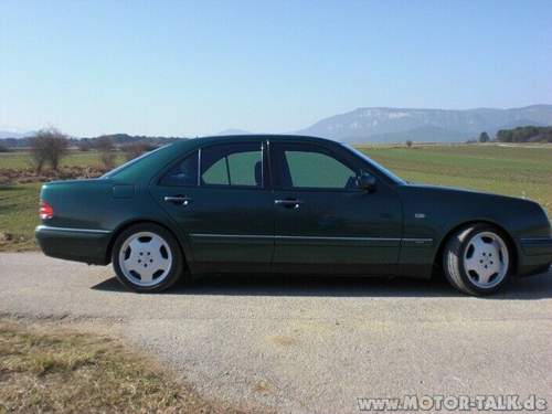

ich habe im Sommer vorne 225er und hinten 245er 17 Zoll AMG Felgen drauf...
E320-amg-felgen

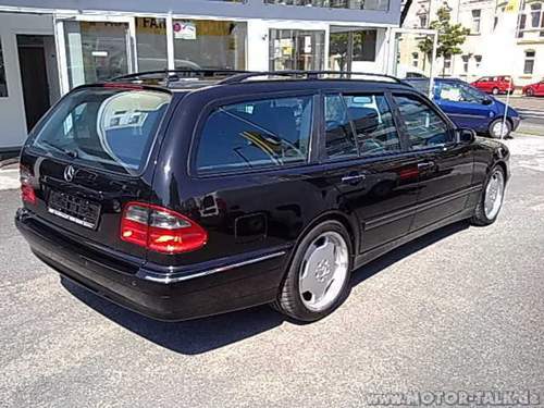

Ich fahre auf meinem Kombi 18" AMG Styling 2 vorne 235er hinten 265er Sommerreifen.
Bin voll zufrieden mit dem Fahrkomfort.

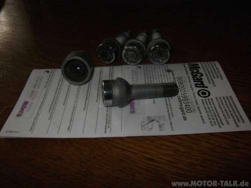

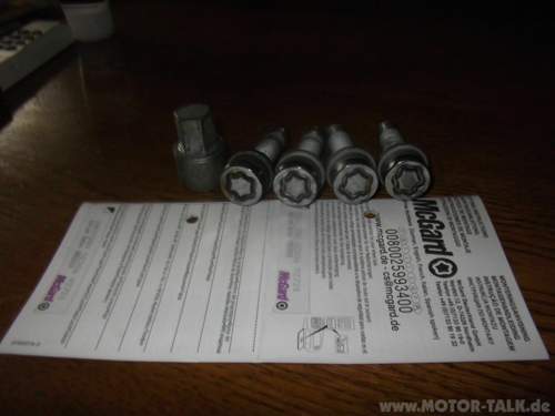

Passen die Radschrauben von den alten MB-Felgen (16" Elegancefelgen)? Ich habe sie gerade mal vermessen (M12 x 40mm, Kugelbund 22mm).
Im AMG-Gutachten steht: M12x1,5 x 40 (Kugelbund 24mm). Ist der Unterschied von 2mm beim Kugelbund egal?
Wären das hier die richtigen Felgenschlößer?
http://www.ebay.de/itm/281078300188
Gibt es preiswerte Alternativen, die man gehen kann?
