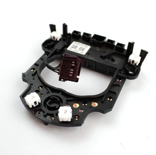

Vor Kurzem habe ich für meinen Mercedes-Benz W222 S-Klasse (Erstzulassung 09/2016) 350 D 4Matic ein AMG-Sportlenkrad bei Ebay von einem Zubehör-Händler erworben. Ich ging davon aus, dass der Einbau durch eine Mercedes-Werkstatt problemlos möglich sein sollte. Leider stellte sich diese Annahme als falsch heraus. Obwohl das Lenkrad zügig installiert wurde und alle Tasten einwandfrei funktionierten, trat während meiner Heimfahrt ein unerwartetes Problem auf. Als ich kurzzeitig meine Fahrspur verließ, erhielt ich die Warnmeldung "Spurhalteassistent ohne Funktion", und das erwartete Vibrieren des Lenkrads blieb aus.
Bei meinem Wagen wird die Vibration noch durch einen Vibrationsmotor im Lenkrad erzeugt und nicht vom Servomotor, für diesen Fall hat auch das neue AMG Sportlenkrad einen Vibrationsmotor verbaut.
Mein altes Lenkrad verfügte zusätzlich zum Vibrationsmotor über eine Lenkradheizung, welche das neue Lenkrad nicht hat. Diesen Komfort habe ich für die ansprechendere Optik des neuen Lenkrads geopfert. Allerdings möchte ich nicht auf den Spurhalteassistenten verzichten, da dieser sicherheitsrelevant ist.
Wie gesagt hat auch das erworbene AMG Lenkrad einen unsichtbar integrierten Vibrationsmotor. Meine Mercedes-Benz-Fachwerkstatt ist jedoch nicht in der Lage, diesen in Betrieb zu nehmen, was wiederum dazu führt, dass der Spurassistent nicht ordnungsgemäß funktioniert. Ich wäre sehr dankbar für Ratschläge oder Lösungsvorschläge, um dieses Problem zu beheben.
Bisher unternommene Maßnahmen:
Die Kontakplatte im Lenkrad wurde gegen A0994641500 ausgetauscht, jedoch ohne Erfolg.
Das alte Lenkrad wurde testweise wieder eingebaut, und der Spurhalteassistent funktionierte wieder einwandfrei.
Der Werkstattmeister erwähnte, dass im Mantelrohrmodulstecker des neuen Lenkrades nur drei Pins vorhanden seien, obwohl das alte Lenkrad fünf Pins hatte und die neue Kontaktplatte ebenfalls fünf Pins aufweist. Es ist mir unklar, wo er nur drei vorhandene Pins in dem Stecker gesehen haben will.
Als der Meister mir auch noch telefonisch mitteilte, dass im neuen AMG Lenkrad die vorgesehene Stelle für den Vibrationsmotor fehle, begann ich mein Vertrauen zu verlieren. Er sollte eigentlich wissen, dass dieses Lenkrad den Vibrationsmotor unsichtbar im Lenkkranz verbaut hat und lediglich ein Kabel mit blauem Stecker herausragt, welches mit der Kontakplatte verbunden werden muss. Nach drei Tagen in der Werkstatt konnte mir die Mercedes-Niederlassung nicht einmal bestätigen, ob der Vibrationsmotor im Lenkrad überhaupt funktioniert. Kann man das nicht irgendwie messen?
Obwohl ich kein Experte auf diesem Gebiet bin, hinterlässt das erfolglose Vorgehen der Mercedes Werkstatt bei mir einen negativen Eindruck. Ich habe den Verdacht, dass die Mitarbeiter dort mit meinem Lenkrad überfordert sind, was jedoch keine Schuldzuweisung sein soll. Das neue Lenkrad stammt aus derselben Serie, und alle Tasten sind identisch. Es handelt sich nicht um ein MOPF-Lenkrad, für das ein Adapter erforderlich wäre. Laut Händler sollte es Plug-and-Play-kompatibel sein, was jedoch nicht der Fall ist, da letztendlich der Vibrationsmotor nicht funktioniert. Ich bin für jede Hilfe und Idee dankbar.

Die verbaute Kontaktplatte A0994641500
Das kann schon stimmen und ließe sich damit erklären, daß Dein altes Lenkrad auch noch die Heizung hatte.
Ich hatte in meinem W222 (Vormopf) auch das Lenkrad (jew.Original) getauscht. Insofern kann ich bestätigen, daß da weiter nix zu tun ist, wie altes Lenkrad abstecken und neues anstecken.
Mein Verdacht wäre, daß entweder "Kontaktfehler" im Stecker vorliegt oder der "Motor" im neuen Lenkrad kaputt ist? Erster Versuch wäre, den Motor im ausgebautem Zustand mal anzusteuern. Also Strom drauf zu geben.

Den Verdacht bezüglich des defekten Vibrationsmotors hatte ich auch schon, nur ist dieser dummerweise in dem AMG Lenkrad fest eingeschäumt und kann weder ausgebaut noch ersetzt werden. Aber so lange der blaue Stecker zugänglich ist müsste sich der Vibrationsmotor von aussen ausmessen und ansteuern lassen. So kreativ war meine Werkstatt leider nicht und man hat mir wortwörtlich zu verstehen gegeben, dass ich mit meinem Lenkrad "lästig" bin, zumal ich meinen Wagen seinerzeit bei dieser Niederlassung gekauft habe. Ich verkneife mir aber weitere Kommentare, allein die Tatsache dass ich hier im Forum verzweifelt nach einer Lösung suchen muss spricht Bände.

Also ich habe Heute mal Zeit gehabt auf die Leitung 12v Strom zu geben. Das Lenkrad vibriert. 😎
Hab jetzt die Platine bestellt, mal schauen ob es danach funktioniert. Werde berichten, vllt helfe ich ja in Zukunft damit jmd.

@Amnesius ja meinte die Kontakplatte. Habe sie Heute getauscht, mein Spurhalteassistent funktioniert 😮
Ich würde an Deiner Stelle mal den Motor testen, einfach 12V auf den blauen Stecker, rot plus, schwarz minus sollte ja klar sein.
Habe die alte Kontaktplatte aufgemacht, man erkennt das ein Chip durchgebrannt ist..

Ist das untere angeblich „neue“ Teil mit der Teilenummer A 099 464 15 00
Habe es aus Gemütlichkeit ausm Netz für fast den gleichen Betrag bestellt, sieht aber gebraucht aus. Werde den Händler mal anschreiben..
