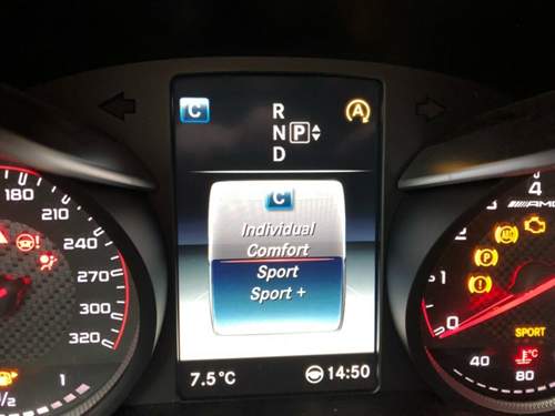

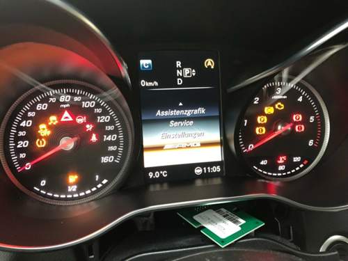

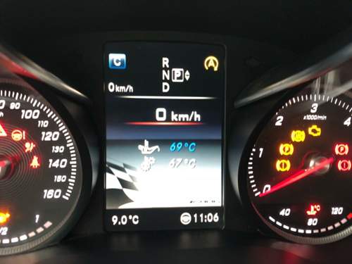

Nun auch bei mir möglich.
EEPROM entschlüsselt und im normalen Tacho Aktivierung möglich.
Einzig das ECO Fahrprogramm entfällt.
[url= https://www.motor-talk.de/.../...w447-mit-standard-tacho-t6206682.html][Link zu meinem Blog]
Ab sofort bei mir in Berlin möglich.
Hi , bei allen Modellen oder nur bis 6.2016 möglich? ohne Ecoprogramm ist aber schon eine Einschränkung. Ist das bei dir auch so heinzzz?
ich trage mich auch mit dem AMG-Menü Gedanken. Und Benzsport (Berlin) ist näher als Heinzz. Aber da ich zu 98% mit "ECO" fahre, möchte ich darauf keinesfalls verzichten!

Der ECO Modus geht nicht verloren. Es fehlt nur der Eintrag in der Liste im Kombiinstrument. Er ist nach wie vor über das Comand einstellbar.

Das ECO entfällt, weil der AMG kein ECO hat.
Bei Auswahl über den Fahrwerkschalter nicht verfügbar.
Das ist bisher so, vielleicht finde ich noch eine Lösung.
Es geht um den Softwarestand.
Ich kann bis Anfang 2017 das AMG Menü codieren.
Ab Ende 2015 muss ein Softwareupdate für das KI installiert werden.

Ebenso mit Audio 20. In dem Fall gleichbedeutend.
bist du dir sicher das der C43 kein Eco Modus hat?

Habe noch ein GLC Tacho und teste es weiter.
Finde vielleicht noch eine Lösung
