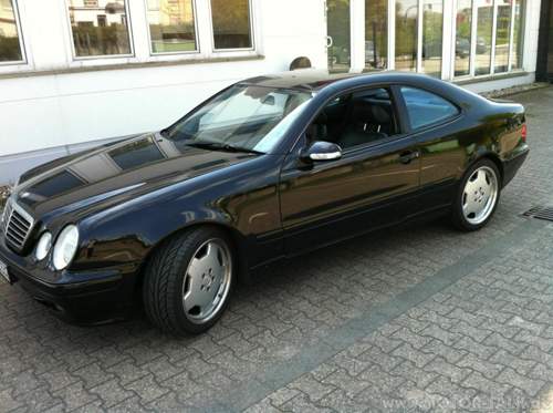

schau mal das foto
die verkaufe ich gerade,passen ohne probleme
soll jetzt keine werbung sein,nur um es dir zu zeigen
