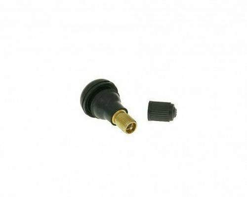

Gummiventil 43GS 11,5 DIN 7780 bzw. V2.03.1 ETRTO
Das ist eigentlich unmissverständlich, dass in diese Felge die billigen Gummiventile montiert werden müssen!

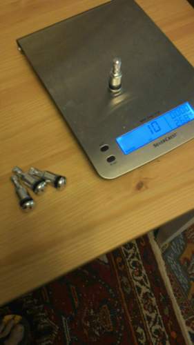

Wenn ich RDK-Sensoren in den Felgen habe, dann hätte ich auch wieder Metallventile (auf die stehe ich wiederum auch nicht , weil die zu schwer sind und die Felge viel mehr Wuchtgewichte braucht)

12er Gummiventile kürzeste was es gibt.
Über 300 ohne Probleme und sieht man kaum.
