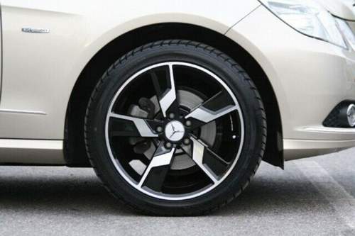

ich habe heute auf der Autobahn die Meldung bekommen, dass der Reifendruck kontrolliert werden soll.
Erst einmal die letzten 30 km gefahren und zum Termin. Nach 5 Stunden wollte ich wieder los aber der Reifen vorne rechts war "platt". Mit den Runflat Reifen die erst 3 Wochen alt sich langsam zur nächsten Tankstelle und Luft in den Reifen. 80 km heim gefahren und Reifen abgebaut.
Alles einmal sauber gemacht und siehe da, die Felge ich innen gerissen!!!
Keine andere Beschädigung auf der Seite zu sehen, auch nichts am Reifen. Wie kann denn bitte sowas passieren??? Kann doch nur ein Produktionsfehler sein. Ist da mit Kulanz seitens MB zu rechnen? Morgen früh werde ich da vorsprechen.

Eine Felge total verzogen, eine Felge Riss im Material. Kontrolliere sicherheitshalber auch die beiden anderen Räder. Wer weiß, was die Räder alles schon erlebt haben.
