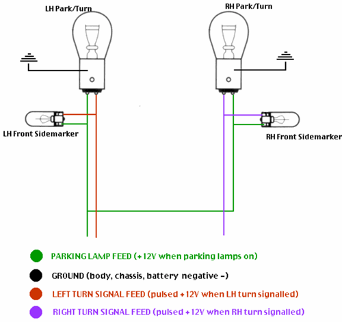

Wie verhält es sich eigentlich mit diesem sequentiellen Blinken,bei dem das orangene Standlicht und der Blinker auf einer Seite abwechselnd blinken?
Mein Schrauber meinte das sei legal,(bauartbedingt)und ein Verkehrspolizist den ich dazu befragte,war mit der Frage schlichtweg überfordert und konnte
mir keine verbindliche Antwort geben.
Ich hab schon bemerkt, das mich mancher Cop argwöhnisch betrachtet hat,aber ich wurde desshalb noch nie aufgehalten.
Gani
Da US-Fahrzeuge im allgemeinen keine seitlichen Blinker haben, sondern nur die Seitenmarkierungsleuchte, ist diese letztere mit nur einer Funktion/Glühfaden ausgestattet. Somit ist eigentlich der zusätzliche Betrieb als Blinker unmöglich. Einige Hersteller - wie z.B. Chevrolet bei der Corvette - gaben sich damit jedoch nicht ganz zufrieden und ersannen eine Schaltung die den Widerstand der Frontblinkerbirnen nutzt um eine Blinkwechselfolge mit dem Sidemarker zu erreichen. Das erfüllt durchaus seinen Zweck.
Die StVZO sagt unter §54 allerdinsg dazu:
Die Fahrtrichtungsanzeiger müssen nach dem Einschalten mit einer Frequenz von 1,5 Hz +/- 0,5 Hz (90 Impulse +/- 30 Impulse in der Minute) zwischen hell und dunkel sowie auf derselben Fahrzeugseite - ausgenommen an Krafträdern mit Wechselstromlichtanlage - in gleicher Phase blinken.
Somit kennt der Schupo also seine Gesetze schlecht und der Schrauber hat von Vorschriften naturgemäß auch wenig Ahnung.
Falls jemand die kleine Bastelei machen möchte: So funktioniert es.
Markerflash
Danke Spechti.
Ich werd das meinem Schrauber mal so weitergeben.
LG
Gani
