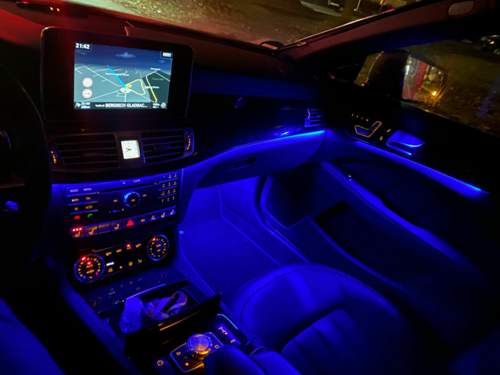

Ambilight mit 16 strahlenden Farben inkl. Fussraum rfolgreich nachgerüstet.
Mercedes E-Klasse W212
Ich habe einen W218 Facelift 2017, welcher recht baugleich zum W212 ist.
Also ich habe es komplett in 16 Farben nachgerüstet und es sieht unfassbar gut aus.
Es ist auch viel heller einstellbar als das schwache Originale, das ich in meinem GLE hatte.
Es ist NICHTS verbaut als die Lichtleiter, wenn man vorher keine Ambilight hatte, wenn man die 3 Farben original hat, fällt das Codieren schon mal weg aber der Rest muss auch neu.
Jemand hatte mal auch geschrieben, man könne die Leisten an den Türen mit viel Kraft einfach abziehen. MACHT DAS NICHT!!! Das ist gelogen, die kleine Leiste ist von hinten zu den ganzen Klammern auch noch verschraubt. Die Leiste kann also nur brechen, bitte macht das NICHT!
Ich habe jetzt zu allem noch zusätzlich Fußraum passend.
Alles lässt sich per KI (Tacho) einstellen, Helligkeit und Farbe.
Das Ganze ist ein ganz schöner Haufen Arbeit aber lohnt sich sehr!
Bei Interesse kann ich bei der Nachrüstung auf 16 Farben gerne behilflich sein.

W212 vor Mopf muß man KI codieren und alle 4 TSG updaten, anders geht nicht.
Kann man die Steuergeräte per Software upgraden oder muss ich die Steuergeräte vom Mopf kaufen?
Brauchst du nicht SG von Mopf. Nur Update machen, sonnst die zicken. Bei mir war so, Baujahr 2009.

Danke für die Fotos. Jetzt weiß ich das es Pfusch ist!
ACHTUNG, Brandgefahr!
Ganz deutlich ist zu erkennen, dass der org. Stecker vom TSG abgezogen wird und das Chinateil dazwischen geklemmt wird. In diesem Zug werden aus den 2,5 mm² Leitungen der Spannungsversorgung 0,5 mm² Litze (auch auf den Fotos bei Ali zu sehen, siehe unten)! Für die Beleuchtung ausreichend, aber spätestens beim betätigen der Fensterheber besteht Gefahr, da der Querschnitt zu gering ist!
Auch die CAN Adern werden "durchgeschliffen". Ob hier die Vorgaben eingehalten werden ist auch fraglich.
Stecker Ali Teil
0,75mm, natürlich muß man alles überprüfen und nacharbeiten. Aber das macht man vorher. Bevor ich gekauft, erst mal mehrmals Anschlusspläne richtig angeschaut von W212. Jeder muß selbst entscheiden, was er macht und wie.
