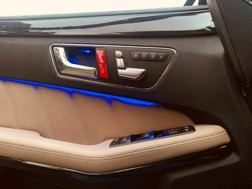

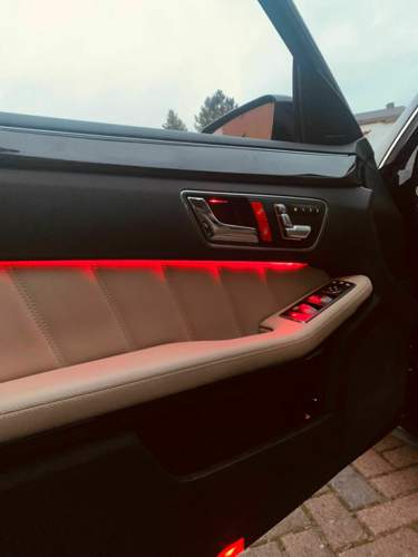

Ich habe einen W218 Facelift 2017, welcher recht baugleich zum W212 ist.
Also ich habe es komplett in 16 Farben nachgerüstet und es sieht unfassbar gut aus.
Es ist auch viel heller einstellbar als das schwache Originale, das ich in meinem GLE hatte.
Es ist NICHTS verbaut als die Lichtleiter, wenn man vorher keine Ambilight hatte, wenn man die 3 Farben original hat, fällt das Codieren schon mal weg aber der Rest muss auch neu.
Jemand hatte mal auch geschrieben, man könne die Leisten an den Türen mit viel Kraft einfach abziehen. MACHT DAS NICHT!!! Das ist gelogen, die kleine Leiste ist von hinten zu den ganzen Klammern auch noch verschraubt. Die Leiste kann also nur brechen, bitte macht das NICHT!
Ich habe jetzt zu allem noch zusätzlich Fußraum passend.
Alles lässt sich per KI (Tacho) einstellen, Helligkeit und Farbe.
Das Ganze ist ein ganz schöner Haufen Arbeit aber lohnt sich sehr!
Bei Interesse kann ich bei der Nachrüstung auf 16 Farben gerne behilflich sein.

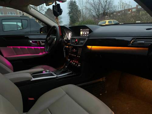

Ich tippe mal auf einen kürzbaren RGB-Led-Streifen und ein 3-adriges Kabel, das man vom Steuergerät zum Anschluss an den Lichtleiter einzieht. Mit dem kürzbaren Led-Streifen bastel man sich dann einen Lichtleiteranschluss. Hier im Forum hat den Umbau bereits jemand gemacht, der über die Umbauarbeiten ausgiebig berichtet hat. Nur mit der Sache, das es über den Boardcomputer verstellbar ist, kann ich dir nicht weiter helfen.

Auch heute angefangen, ganz einfach.Weniger als 1 Stunde Verbrauch für Codieren und ein Tür fertig machen. Viele wollen 800 haben😠.
12/64-Farben.
Für komplette Paket inkl.4-Fußraum Beleuchtung und 3 Ersatz Leuchte 160 bezahlt.
