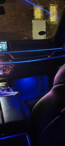

Ich wollte fragen ob das bei euren Ambiente Licht am Armaturenbrett auch so ist, das der untere led Streifen nah an der Beifahrerseite an Helligkeit schwächer wird. Ist das von Bmw extra oder lässt das nach der Zeit nach. Kann man sonst irgendwas machen, damit das wieder so hell wird wie der Rest der ambiente. Kann man das auch sonst bei Bmw als Garantiefall tauschen lassen , weil hab das mit dem Welcome light auch als Garantiefall machen lassen.

Sieht nach einem Defekt aus.
Wenn du noch Garantie oder Gewährleistung auf dem Wagen hast, würde ich das reklamieren. Alles weitere wirst du mit deinem BMW-Händler klären müssen.

Als ich den 7er heute beim Service abgegeben hab um genau das mit den Ambientelicht zu klären und diesen Mängel dem Mechaniker erklärt und gezeigt habe, meinte dieser das das normal sei, das die Beleuchtung am Ende nicht mehr so stark leuchtet, da die LEDs im Lichtwellenleiter sich vorne befinden und zum Ende hin schwächer werden.
Trotzdem hat er gesagt dass er sich das nochmal angucken wird und das dann, wenn das ein Mängel ist der Garantie weiterleiten wird. Er hat aber gesagt, dass es sein kann das das die Garantie das nicht übernimmt, da das als Gewährleistungsfall möglicherweise eingestuft ist und in den ersten sechs Monaten die das nur übernehmen.

Dafür, dass das Licht schwächer leuchtet gibt es nur wenige Ursachen:
- Leuchtmittel defekt oder dejustiert
- Lichtleiter defekt oder dejustiert.
Was noch möglich wäre ist, dass der Lichtleiter 2 LED hat (auf jeder Seite eine) und die rechte Defekt ist. Da kann es jedoch auch sein, dass lediglich der Stecker abgerutscht ist.
Edit: Ich ergänze...
- Weitere Fehlerquelle ist das Steuermodul der LED
- der rechte Teil hat ein eigenes LED-Modul; welches offenbar nicht arbeitet.
Ist es wie auf dem Bild erkennbar tatsächlich links oberhalb des Handschuhfachs heller als der Rest? Falls ja, kann ich mir vorstellen, dass der Lichtleiter dort beschädigt wurde....
Die LED sollte em Fehlerfall einen Code hinterlassen, der abgefragt werden kann.

Mein Wagen hat jetzt ein bisschen mehr als 120.000 km gelaufen und ist aus 6/2016. Somit muss man glaub ich auch ein Eigenanteil von 20% bezahlen bei der Reparatur, über Euro Plus. Ja wie du beschrieben hast, ist das Licht ein wenig dunkler oberhalb des Handschuhfaches. Kann ich den Fehlercode irgendwie selbst ablesen lassen oder geht das nur über Bmw? Warum hat mir aber dann der Mechaniker gesagt dass man die Blende ganz abbauen muss um den Fehler zu identifizieren?
