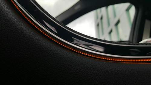

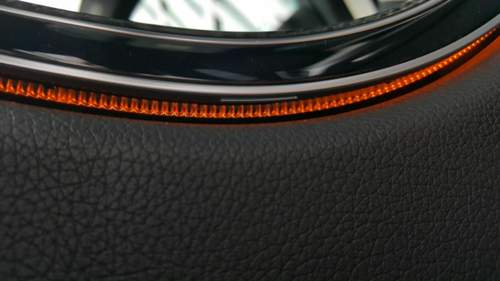

Hätte mal eine Frage zur Ambientenbeleuchtung:
Bei mir leuchtet die Mittelskonsole schwächer als die Beleuchtung in den Türen. Habe mir das mal genauer angesehen. Das "Leuchtband" verschwindet zunehmen vom Ablagefach richtung Navi immer mehr hinter der Konsole. Ist das bei euch auch so ? (Ich hoffe das Foto erklärt meine Beobachtung) :-)
lg Richard
Für diejenigen die es vielleicht interessiert, anbei ein Bild des LED-Prints für die Ambientbeleuchtung der Mittelkonsole. Es hat insgesamt zwei LED-Prints pro Seite, jeweils einen an jedem Ende des Lichtleiters.
Bei mir hatte sich, warum auch immer, eine Litze gelöst und deshalb war das Licht bei der Farbe "Solar" zu schwach und das Weiss verlief zu einem Ende des Lichtleiters ins Blaue hinüber... was ich aber noch cool fand. Bei der Demontage hat sich dann gleich noch eine weitere Litze gelöst... hab das ganze frisch angelötet und nun leuchtet alles wieder einwandfrei.

Die Mittelkonsole ist generell nicht so hell beleuchtet wie die Türen. Dass das LED-Band aber zunehmend verschwindet habe ich bis jetzt bei noch keinem der gefahrenen BR205 gesehen.

Muss das nochmal aufgreifen.....kann wer mit Ambientenbeleuchtung bitte einmal seitlich schauen (siehe foto weiter oben) ob das "Leuchtband" auch bei dem Bogen der Mittelkonsole weiter hinten ist ?

Bei mir verläuft es schnurgerade entlang die Biegung...
aus gegebenem Anlass grabe ich den Thread nochmals aus: Mitte der Woche habe ich meinen neuen W205 abgeholt. Leider funktioniert die Ambientebeleuchtung der Mittelkonsole nicht: sprich sie bleibt stockdunkel. Ich habe mir das ganze mal näher angeschaut. Die LED-Leisten verlaufen bei meiner Limo beidseitig über die ganze Länge komplett hinter den seitlichen Leisten der Mittelkonsole; sind also nicht von der Seite aus sichtbar (vgl. Abbildung des Threaderstellers, wo dies zur Hälfte der Fall ist). Auch wenn man vom Fußraum nach oben zu den LED-Leisten schaut, sieht man nur Dunkelheit, d.h. die LED-Leisten funktionieren definitiv nicht.

Hallo, in der S-Klasse sind es Lichtleiter, auf denen an den Enden LED aufgesteckt werden. Wenn die Leisten ganz dunkel sind, ist die Wahrscheinlichkeit groß, das die LED nicht gesteckt ist.

Es sind Lichtleiter!
Am Ende des Lichtleiters ist entweder eine LED verbaut (manchmal auch an beiden Enden).
Die Mittelkonsole wird vom Zulieferer Dräxlmaier zugeliefert (einer der hochwertigsten Zulieferer in diesem Bereich).
Dann liegt leider ein Defekt in deiner Mittelkonsole vor, oder es wurden die LEDs nicht sauber aufgesteckt.
Dürfte keine große Aktion sein, dies in Funktion zu bringen.
Siehe Produktfoto von Dräxlmaier.
